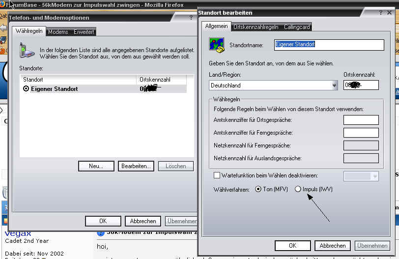

Hast du schon versucht, in den "Telefon- und Modemoptionen" bei
"Eigener Standort" unter "Bearbeiten" das Wahlverfahren umgestellt.
Hab mal ein Bild angefügt.
Wieso schließt Du das Modem an die Telefonanlage und nicht direkt an die TAE Dose an? Dann die Einstellungen so vornehmen wie es der Vorgänger beschreibt.
