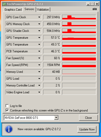

hab noch meine alte 8800 GTS die ich jetzt als Übergangskarte nutzen möchte. Allerdings taktet sie ja nicht in einen 2D-Modus runter...Gibt es da irgendeine Möglichkeit per BIOS Flash die Karte mit dem 2D-Modus zu ergänzen?

EDIT: Klappt alles :)
Einfach das Tool Nibitor nutzen.
Danke für die schnellen Antworten :)

@AP Nova mach ich so schon :) Aber wie du sagst bleibt die Spannung dann bei 1,15 Volt anstatt 0,95 Volt was sich ziemlich deutlich in den Temps niederschlägt.

EDIT: Nach ein bisschen rumprobieren mit dem NiBitor hab ichs doch noch geschafft :) Trotzdem danke.
