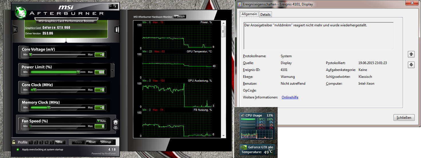

So ... soeben war es wieder soweit ... anbei die Screens ... Treiber 353.06 vom 31.05.2015
Sehr nervig ... Ideen?
Der Absturz passiert in dem Moment wo man beim Afterburner sieht, dass die GPU Auslastung von 100% auf 1-2% runterstürzt ... weil man da ja in den Win-Desktop geworfen wird ... die CPU (Kern1) Auslastung bleibt solange bei 100%, bis man das Spiel im Task-Manager hart beendet ...

Das andere Problem: es liegt am Treiber. Wie schon gesagt. Ab Version 352.xx ist dieses Problem imanent. Bislang weiß niemand, wieso. Installiere den 347.88 und das Problem ist gelöst. Ich will dich nicht entmutigen, aber es gab schon Trilliarden Vorschläge und Settings - bislang half nur ein BIOS-Mod als Workaround. Du wirst es mit dem 353.06 nicht hinbekommen!
