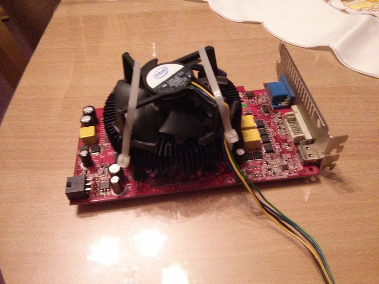

So ich habe mal das Bios editiert und geflasht um die TDP zu senken.
Taktraten sind angepasst.
GPU: 350Mhz
Shader: 900 Mhz
Mem: 350 Mhz
Spannung in allen Stufen auf 0,93v
Lüfterperformance habe ich fixiert, was aber nichts brachte, nach wie vor 100%
Dann habe ich mal den Stecker abgezogen und passiv hat sie sich gut gehalten, ging aber locker auf 70 Grad hoch im Idle.
Keine Ahnung ob das viel ist.
Jedenfalls habe ich dann den Lüfter vom Kühlkörper montiert und auch den Stecker abgetrennt.
Einen alten Intel Boxed zurecht geschnitten und mit Kabelbindern montiert.
>> sitzt wirklich fest und gut.
Den Boxed dann als Sys-Fan angeschlossen und nun ist Ruhe ;)
