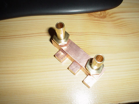

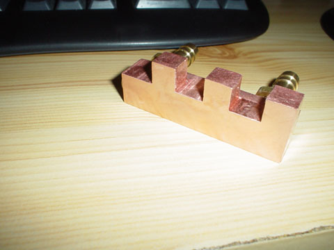

Hallo!
Ich denke jetzt sollte ich das Problem etwas eingedämmt haben. Und zwar habe ich in zusammenarbeit mit einem Freund nen Kühler entworfen.
Jetzt wird er nur noch auf Dichtheit Überprüft und anschließend werd ich ihn polieren!
Hab hier mal ein paar bilder angehängt!
mfg manuel
