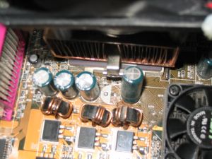

Hab grad mal bei meinem anderen System geschaut: Das ist der CPU Kühler auch so montiert, dass die große Klammer, mit der man den Kühler "spannt", auch unten (Richtung Graka) ist. Das ist doch falsch herum, oder?
Aber das System (Athlon 1200) rennt damit schon über 2 Jahre völlig stabil, hab sogar auf 1310 übertaktet?!
Hier ist ein Bild vom Athlon 1200

@ Executer
Der 1200 läuft ja auf nem Abit Kt7(a), hab ich auch noch ;) .
zu deinem Kühler würde ich dir dringend empfehlen den doch so umzudrehen, wie der auch sein sollte, denn der sitzt so garantiert nicht plan auf deinem Barton. Deshalb kannst du wahrscheinlich auch nur 1150 Mhz laufen lassen.

Anscheinen liegt aber beim Athlon 1200er (Bild) der CPU-Kühler plan auf, ansonst könnte ich doch nicht problemlos übertakten, oder?
