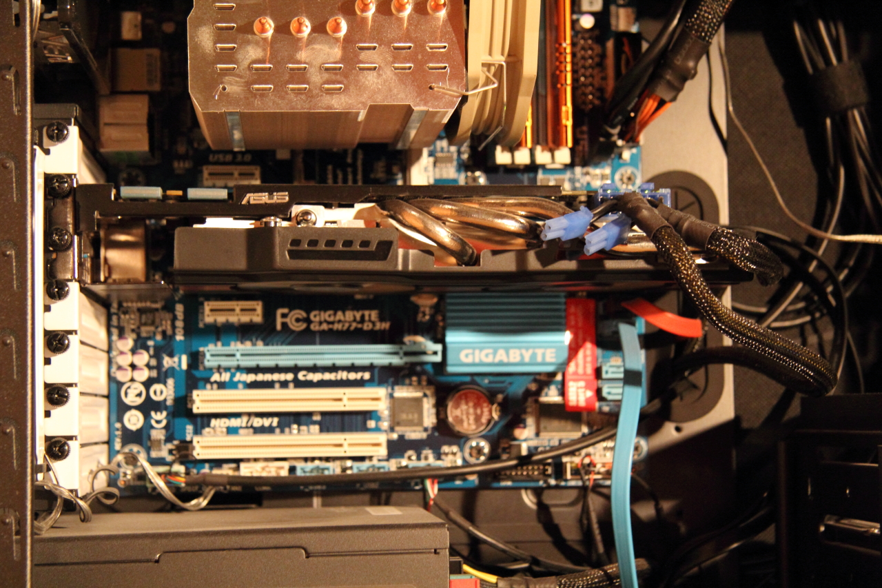

tl;dr: Geht Einbau der Essence STX auch in den langen PCIe Platz (von Grafikkarte),
um mögliches "Spulenfiepen" zu umgehen? Auf was muss ich noch achten?
bei mir steht einer neuen Soundkarten und neuen Boxen kurz bevor.
Ausgesucht habe ich nun, auch dank Zwenners Beiträgen für die Abacus C-Box
und die Asus Essence STX 2.
Letzte Fragen sind zum Einbau. Platz wäre noch vorhanden:
Innenleben.JPG.
Ich habe zwei PCIe Steckplätze über und unter der Geforce frei.
Nun habe ich gelesen, dass es bei dichter Belegung zur Grafikkarte dann
zum Fiepen über die Soundkarte kommen kann. Ich hätte ja noch den langen PCIe Platz frei,
das sollte doch gehen, oder? Nein, eine zweite Grafikkarte kommt nicht.
Strom sollte das Netzteil noch genug liefern, das ist ein 480W bequiet.

Passt die Soundkarte noch über die Grafikkarte, oder ist da der CPU-Kühler im Weg?
Natürlich kannst du die Soundkarte auch in den großen, blauen Slot packen, nur wird deine Grafikkarte dann vermutlich nicht mehr mit 16 sondern nur noch mit 8 Lanes versorgt werden.
Die Leistungseinbußen dadurch sind aber vernachlässigbar.
Natürlich könntest du auch einfach die Essence ST nehmen (mit PCI Anschluss). Dann hättest du gar keine Probleme.

Hi,
ich selbst habe ne ST, also die PCI Version. Die steckt genau zwischen den beiden 980ern und da fiept nichts. Dran hängt ein Sennheiser HD 650, ein Bose Companion 20 (Dessen Netztteil aber höllisch fiept) und über nen Magnat RV1 zwei Focal Electra 1007S. Hatte bei keinem Output Probleme oder ähnliches.
Allerdings habe ich mir mit der PCI Variante ins eigene Fleisch geschnitten, da ich irgendwann auf den Sockel 2011-3 wechseln wollte aber kein Hersteller mehr nen PCI Slot verbaut wo ich 2 GraKas reinbekomme und die ST.

Also die günstigen Skylake MBs haben noch PCI Slots. Allerdings ist so eine Soundkarte ja ein ziemlich Beständiges Bauteil im PC was man über viele Systeme verwenden kann. Ich ärgere mich wie gesagt über meine Kurzsichtigkeit. Ich hatte damals ziemlich das gleiche Mainboardlayout und die ST im untersten PCI Slot stecken um Platz zu sparen. Außerdem kann man nur mit der ST das zusätzliche 7.1 Erweiterungspanel betreiben, weil die normale STX den internen Anschluss nicht hat. Mit der 2er Variante ist das kein Problem, die ist aber auch gute 50€ teuerer und nur minimal besser würde ich behaupten.
Würde ich nochmal vor der Wahl stehen würde ich STX nehmen und sie in deinem Fall wie schon empfohlen im blauen PCIe x16 Slot betreiben. Da haste noch Platz zur GPU und müsst dir um die Slots beim neukauf keine sorgen zu machen.
Bei meiner nicht, und im Gehäuse ist es sehr dicht.
Mehr als genug, die Karte nimmt per PCIE 80Watt + Externen Stromstecker (Wieviel weiß nicht)
