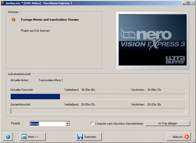

hoffe jemand kann mir helfen, ich versuche mit Nero Vision Express 3.1.0.7
eine .AVI -datei als DVD zu brennen, bzw. ein Image zu Schreiben.

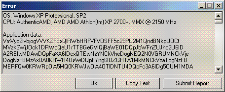

Nach ca. 1 Minute stürzt das Programm mit folgender Fehlermeldung ab:
(siehe Anhänge)
//EDIT der Absturz erfolgt ca. 10 sekunden nach beginn des Transkodierens des 1. Menüs

OS: WinXP SP2
System: Athlon 2700+, 512 MB DDR, ....(weitere Infos benötigt?)
Festplatte hat noch ca. 5 GB frei, bei benötigten 3,8 GB.

Post doch mal diesen Ganzen Error-Report hier ...
Edit:
Also ich werd aus dem Error Report nicht weiter schlau. Alles was du tun könntest wäre die Textdatei mal an den Support zu senden und fragen wo genau der Fehler liegt.

decodiert habe ich den String mit dem Base64-Verfahren

PROBLEM GELÖST !!! :D
Habe gestern mal die gerade erschienenen Versionen von NERO und NVE
installiert, und es stürzt nicht mehr ab !!!
Also war da doch die vorherige Version etwas verbugt gewesen, habe auch schon von anderen gehört, die ähliche Probleme hatten.
