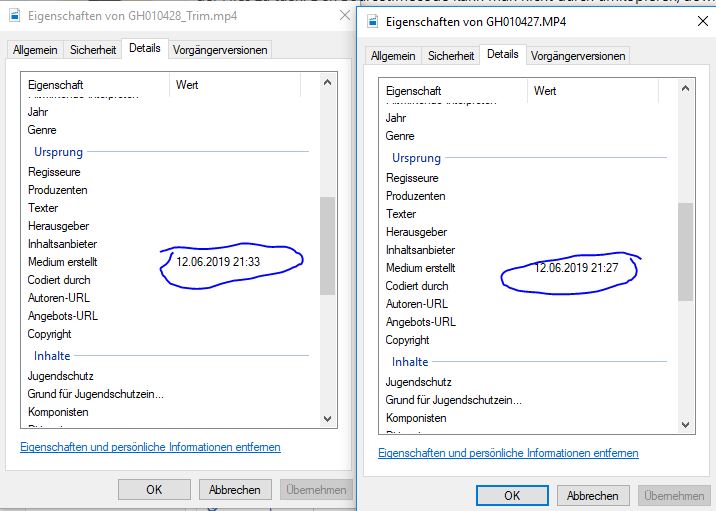

@painomatic ich habe gestern auch nach einem gesucht und direkt eins gefunden :=) Aber dort gibt es auch ein kleines Problem "Source Timecode" wäre eig. perfekt es gibt die "Aufnahme Uhrzeit" aus... also fast.... Leider gibt dies die Änderungsuhrzeit des Medium an und diese ist durch den Download geändert. Gibt es einen weg stattdessen Medium erstellt auszuwählen? Oder bei einem Download die Änderungszeit nicht zu ändern?

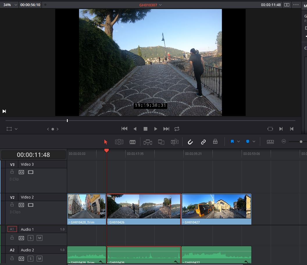

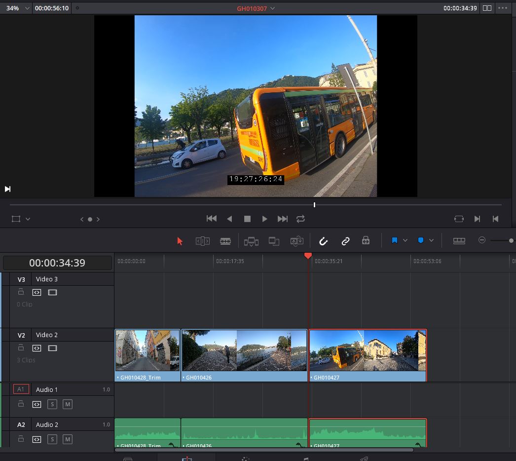

@painomatic Ja z.b. am besten das Datum als Startuhrzeit:
Oder die Punkt Media erstellt:

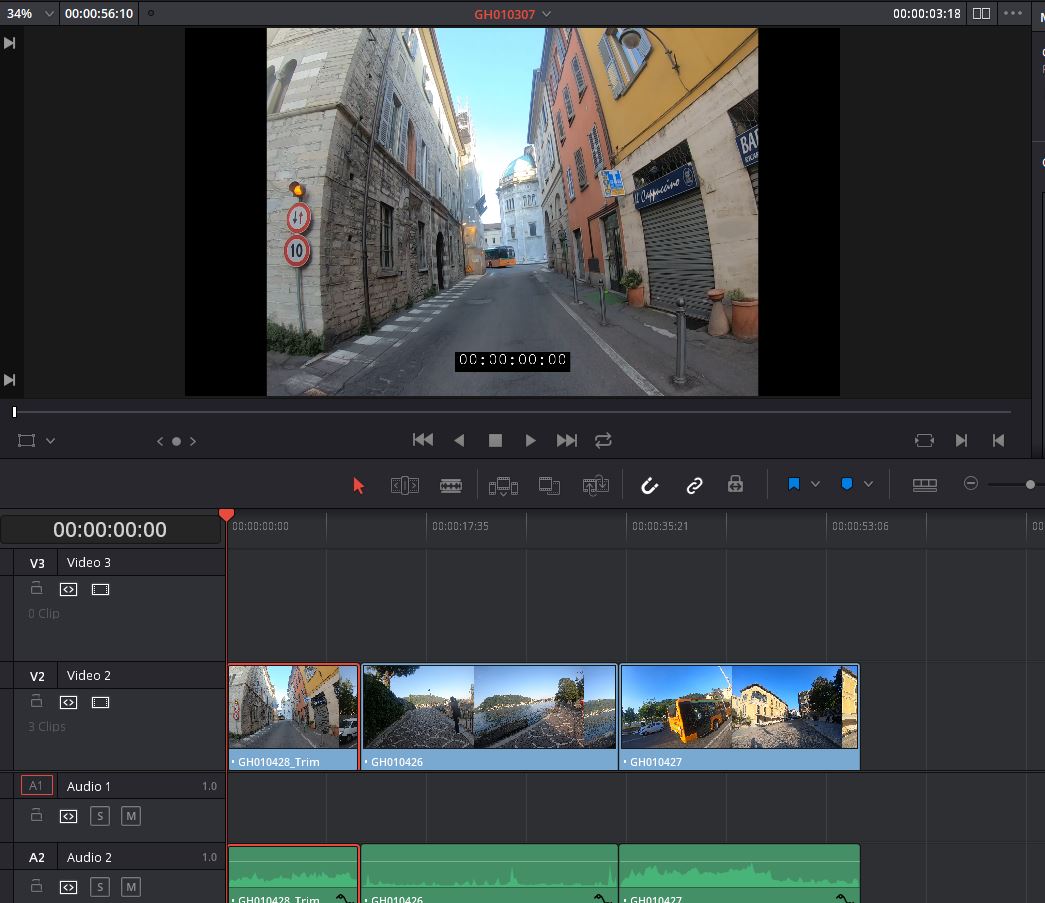

Das Seltsame bei den 2 letzten Clips funktioniert es mit der Uhrzeit einwandfrei, aber bei der _Trim Datei irgendwie nicht dort ist die Uhrzeit 0:00:
Mit welcher Kamera drehst du? Vielleichtkannst du einstellen das der SourceTC die Tagesuhrzeit hat und das nicht alle Clips einen 00:00:00:00 Timecode haben.

@painomatic Es wird eine GoPro genutzt dort ist aber eingestellt das der Timecode gespeichert wird, nur habe ich gerade erfahren, da ich das Video für jemanden anderen schneide, das dieser Clip neu gerendert wurde und das Original bereits gelöscht ist. Gibt es einen weg bei diesem Clip den Start-Timecode manuell zu setzen?
