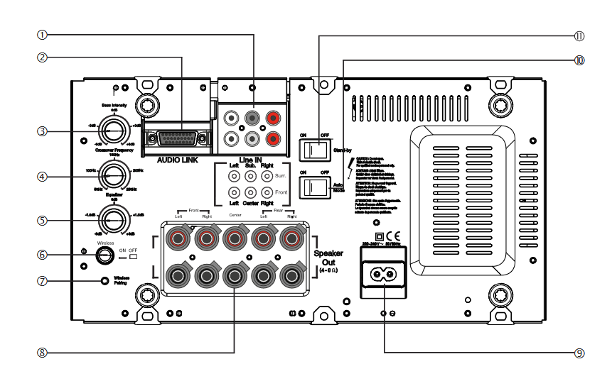

ich bin umkostenfrei an einen gebrauchten Loewe 525 mit 4 Lautsprechern gekommen (der 5. ist scheinbar abhanden gekommen) und würde die Anlage gern mit modernen Geräten zum Laufen bekommen.
Die grundsätzliche Funktion habe ich mithilfe eines simplen 2x Cinch auf Aux Adapter getestet (mit Sub und einem der Lautsprechereingänge) und konnte so sicherstellen, dass das Gerät nicht defekt ist.
Leider habe ich von Audio wenig Ahnung und auch meine Recherche hat mich nicht weitergebracht. Ich möchte das System mit einem modernen Fernseher (z.B. mit Aux) oder mit einem Telefon (AUX, Bluetooth...) verbinden. Dabei wäre es für mich grundsätzlich völlig verkraftbar, wenn statt echtem 5.1 nur Stereo funktioniert, dann aber gern mit Subwoofer und jeweils 2 Lautsprechern links/rechts. Ich vermute echtes 5.1 zum Laufen zu bekommen ist deutlich komplizierter.

Spontan würde ich behaupten, line in left und right verbinden. Und dann hören ob aus allen Lautsprechern und dem Subwoofer selbst was kommt.
Dafür müsstest du wohl Y-RCA-Kabel an den Eingängen benutzen, um das gleiche Signal auf Front und Surround zu bekommen.
Theoretisch könnte man auch 2 Lautsprecher parallel an einen Endstufenausgang anschließen, allerdings wird dadurch die Impedanz halbiert, was den Endstufen eventuell nicht so "gefällt"...
Mit dem Bild alleine ist da wenig anzufangen. Wenn es nur diskrete Eingänge gibt, muss das Signal von einem anderen Gerät schon auf die sechs Anschlüsse aufgeteilt werden oder Du lässt einen PC das machen.
Ich vermute das was ich jetzt mitteilen wollte, entspricht im Kern genau dem was Incanus angesprochen hat. Wenn ich meine zwei Cinch-Kabel anschließe funktionieren immer genau die beiden Geräte die ich angeschlossen habe. Also z.B. 2 Lautsprecher oder 1 Lautsprecher und der Subwoofer.
Welche Möglichkeiten habe ich von einem Aux-Kabel auf 5-6 Cinch-Stecker zu kommen? Selbst wenn ich Y-Cinch-Kabel nutze, würde ja dann der Subwoofer nicht spielen.
Was ist denn mit dieser Aufio-Link Schnittstelle. Gibt es da eine Dokumentation, oder mal allgemein eine Doku zu dem ganzen System.
Nach diesem Foto sieht es nach ner einfachen Kabelpeitsche aus, welche eben die Eingänge nur in anderer Form annimmt: https://www.euronics.de/tv-und-audi...iolink-30cm-9pin-5.1out-adapter-4058405739694
Audiolink ist ein proprietärer Loewe Standard System-Link. Die im Handbuch erwähnten L27xx und SL1xx Glotzen sind Baujahr 2007-2010 und 2010-2013. Die neueren SL2xx von 2013/2014 konnten das schon nur noch mit Extra Adapter, d.h. da war die Schnittstelle also schon tot. Das Handbuch ist von 2014, passt also zeitlich ins Bild.
Die Cinch Buchsen erwarten je Buchse einen analogen Kanal vom Zuspieler: Vorne rechts und links, hinten reschts und links, Center und Sub (LFE).
Du benötigst also ein Gerät (oder einen Adapter/Wandler), das das bereit stellt. Ob es so etwas gibt, kann ich nicht sagen.
Alte Soundkarten konnten das, da hattest du früher einen Haufen Klinkenbuchsen dran und musstest mit Klinke zu Cinch Kabeln die Kanäle trennen. Das ist lange her...

Wenn du noch die Decoderstation von Teufel kriegst kannst du über Toslink alle Kanläe per Cinch verbinden über den Fernseher.
Da der Subwoofer Pre-Ins für alle Kanäle hat brauchst Du lediglich einen Decoder (DD, DTS oder was auch immer) oder eine analoge Mehrkanal-Zuspielung.
Alles verfügbar, die Frage ist nur, ob sich das preislich lohnt. Welche Zuspieler sollen denn überhaupt angeschlossen werden?
Ein einfacher Xiaomi Fernseher (Xiaomi L55M5-5ASP) und das Smartphone, ich erwarte also kein Soundfeuerwerk. Aber zum Entsorgen ist mir die Anlage auch zu schade.
Theoretisch scheint es 5.1 Decoder um die 20€ zu geben (Ebay und Co.). Mir wurde noch der Teufel Decoder 3 vorgeschlagen, den bekommt man gebraucht um die 50€. Da scheint es 6 passende Ausgänge zu geben und wenn ich es richtig verstehe kann ich über AUX —> Cinch-Adapter bis zu drei Audioquellen über Aux anschließen.
