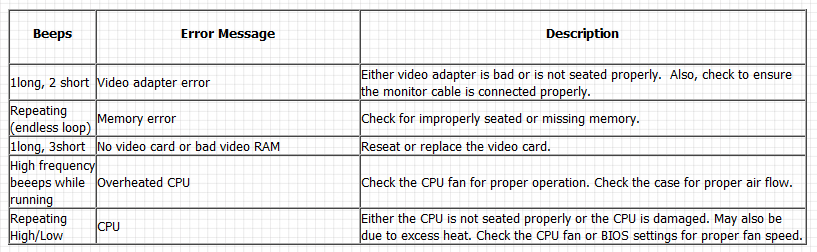

Das Board ist von Asus keine Ahnung welches genau, laut Award Bios heißt 1x Lang 2x Kurz Piep -> GPU hat ne Macke.

Nach den "Beepcodes" scheint es ja an der GPU zu liegen.

Nett, das auch Du zu helfen versucht, aber nach den Piepsern hab ich schon geschaut ;)
Bin davon ausgegangen das es ein Award Bios auf dem Asus ist, bin mir aber nicht sicher.
Ist ein asus A8N-E, zum Bios steht nichts drauf. Nach Google hoffe ich, dass das "Award BIOS Typ Phoenix" stimmt :)
