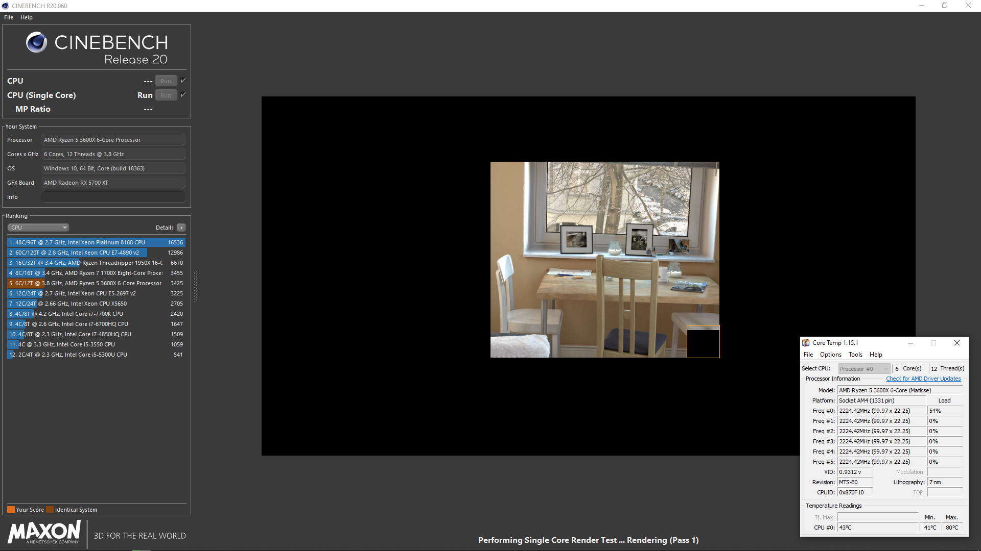

Habe jetzt mal den Cinebench r20 laufen lassen.Im multi test ist es soweit in ordnung finde ich aber
der singlecore test dauert quälend lang und bringt auch nur schlappe 243 Punkte zustande.
Im Normalen CPU test hatte ich ca 3500 punkte.Aber speziel die 234 punkte im singlecore test finde ich schon etwas dünn.

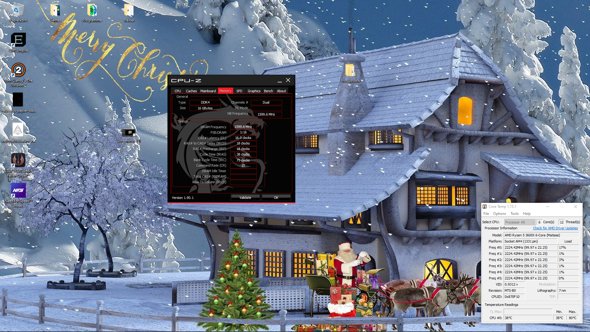

Habt ihr eine ahnung was da nicht rund Läuft?Wahrend dem ganzen test im singlecore geht der Takt auch nicht hoch und bleibt konstant auf 2224,42MHz.Im normalen cpu test ist die cpu auf Vollgas gefahren.Hab auch nen screenshot mit hochgeladen wo auch cpu temp mit zu sehen ist!Ach ja treiber hab ich alle aktuell und bios ist auch ganz frisch upgedatet!
Danke schon mal im vorraus

Laufen alle anderen Dinge so wie du willst? Wenn ja, gib bitte 'nen feuchten Kehricht um das Ergebnis.
Reaktionen: Nero1977

Hast Du diesen "crappigen" Ryzen-Master installiert?
Welches Energie-Profil benutzt Du? Die 2.2Ghz sind definitiv nicht normal. Da Dein RAM etc. anscheinend aber passen, wird es irgendeine Einstellung sein.
Entweder hast du etwas im Bios verstellt, oder eben in Windows.
Die Punkte sind bei diesem Takt schon OK, nur sollten es eigentlich ~490 sein wenn alles richtigeingestellt ist.
Geht der Takt bei anderen Anwendungen auch mal höher?
Ich depp:)
Danke dir für den tipp
Irgendwie hat sich der energiesparmodus aktiviert.Als ich den rechner letzte Woche installiert hab
hatte ich ihn auf höchstleistung eingestellt.Da hätte ich als erstes nachsehen müssen.
Schande über mein haupt:)
Lass den test jetzt mit Höchstleistung mal durchlaufen
Also danke dir nochmal für den tip.Jetzt läuft er wieder höher als im standgas:)

Nimm mal den Ryzen-Balanced.
Wobei meiner Erfahrung nach der Ryzen-Höchstleistung für Spiele am besten funktioniert.
Wenn Du nur Höchstleistung auch auf dem Desktop nimmst, dann knallt der halt die ganze Zeit mit voller Taktfrequenz durch die Gegend.
