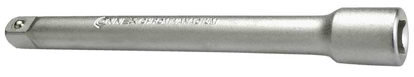

in den kommenden Tagen muss ich ein Teil an meinem KFZ wechseln dass nur mittels speziellem Schlüsselbit demontiert werden kann. Den notwendigen Bit habe ich bereits bestellt aber ich bin mir nicht ganz sicher ob es ein 4- oder 6kant Bitaufsatz ist. Es liegen mehrere Bits dabei und ich weiß nicht ob der passende 4kant oder 6kant hat.
Eine 4kant Ratsche mit Aufsätzen und Bits besitze ich. Am liebsten wäre mir ein Adapter, den ich auf meine 4kant Ratsche stecken kann und auf der anderen Seite eine 6kant Aufnahme hat. In etwa wie dieser Adapter nur eben umgekehrt wenn ihr versteht was ich meine. :D

Sollte es wirklich ein Bit mit Sechskantaufnahme sein (was ich nicht glaube) steckst du einfach die am besten passende Innensechskantnuss die du hast da rein und bist fertig - Falls du so etwas hast. Das wäre auch am ehesten der Adapter vierkant auf sechskant. Das von dir verlinkte ist schlicht eine Verlängerung.
