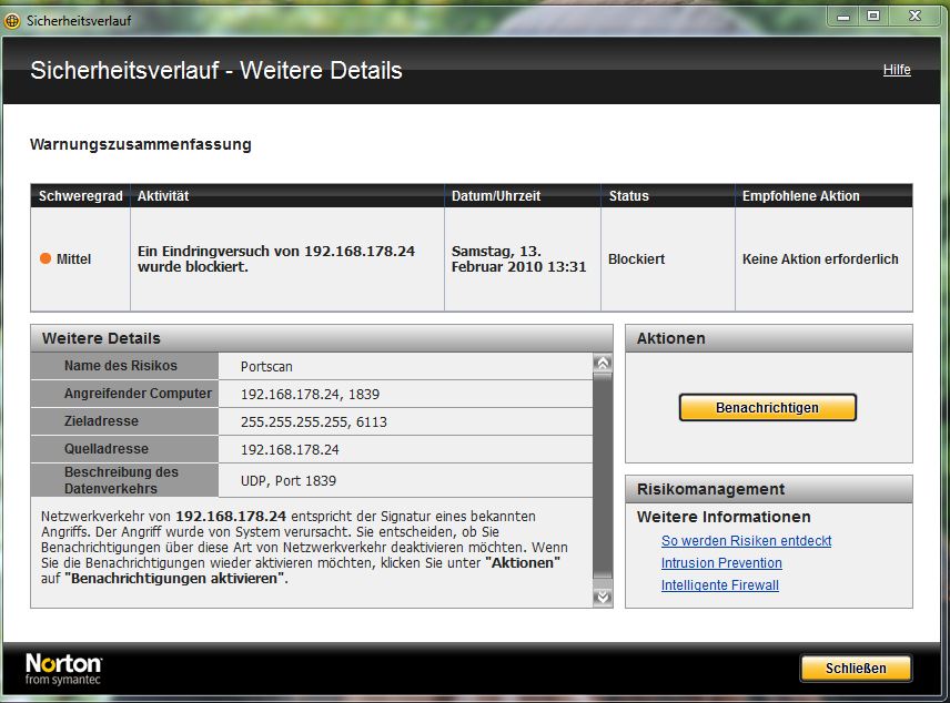

ich habe WIn 7 64 bit und habe zur zeit Norton 2010 Internet Security drauf. Ich habe seit ein paar Monaten Eindringversuche auf meinen PC, jeden Monat sind das so rund 300 Stück, diese werden alle immer von der selben ip druchgeführt. Muss ich jetzt Angst haben?Was kann ich dagegen machen?Ich habe in den Anhang mal ein Screen davon gestellt, wie Norton den Eindringslingsversuch auswertet. Hoffe ihr könnt mir helfen oder mir sagen,dass ich mir keine Sorgen machen brauch:)

Schau Dir mal die Adresse genau an.
192.168 ist LOKAL, sie wird nicht im Internet abgebildet.
Das ist irgend eins Deiner Geräte die bei Dir im LAN stecken. Du bist bestimmt schon drauf gekommen zu checken was das eigentlich für eine IP ist und woher die kommt, wolltest es uns aber nicht verraten, damit wir was zu rätseln haben, oder?
türlich bin ich schon darauf gekommen die zu checken, das führte leider immer ins leere, ich bin per w-lan drinne. wir haben 2 pc's, 1 laptop und eine denon anlage im netz und ich kann nicht feststellen, wer oder was das macht, genauso wenig wie ein programm
Du könntest im Router nachschauen welches von Deinen Geräten die IP zugewiesen bekommen hat. Von hier aus lässt sich das schwer bewerkstelligen :-)
oder aber mal ganz pragmatisch einfach der reihe nach die geräte aus dem netz nehmen (lan verbindung deaktivieren oder stecker ziehen) :D

Öffne einfach mal ein Explorer-Fenster und tippe \\192.168.178.24 ein und probiere das selbe mit dem Browser, allerdings bei letzterem nur 192.168.178.24 ;)

@flo89 habe ich probiert, im explorer passiert nix und im browser lädt er erst und dann kommt seitenlade fehler:(

Sieh doch mal nach welche IP die angeschlossenen Geräte haben, es könnte sich um den Denon handeln, wenn man auf der IP keinen Zugriff bekommt. könntest ja mal "Look@LAN" suchen lassen.
