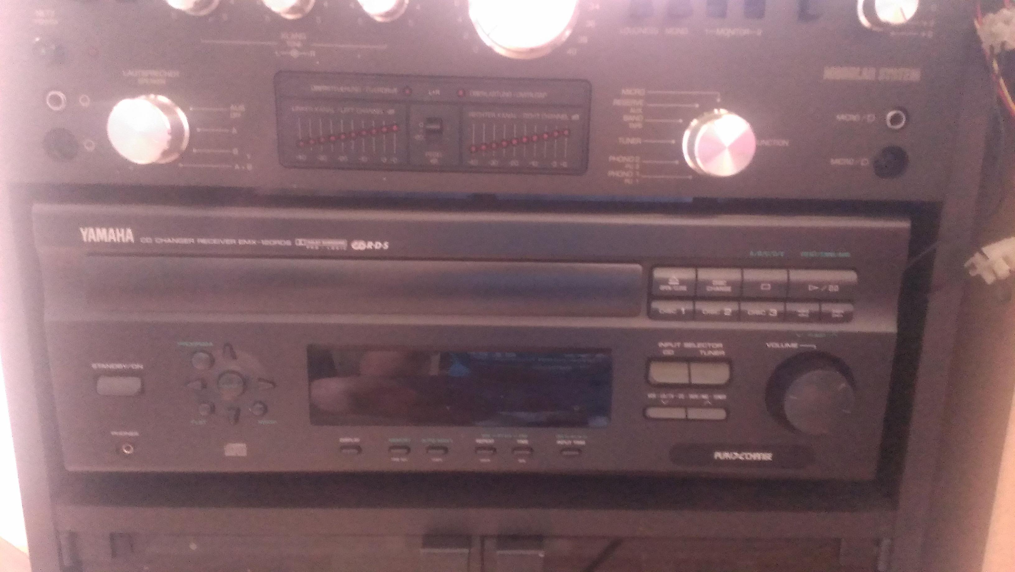

Ich habe eine Yamaha EMX 12RDS
Sony Center Box
Grundig FineArts 3 wege Lautsprecher
Ich kenn mich leider nicht sehr gut mit anlagen aus aber versuche alles so gut ich kann zu beantworten
Öhm was für ein Verstärker ist das? EMX sind doch normalerweise die Mischpults von Yamaha?

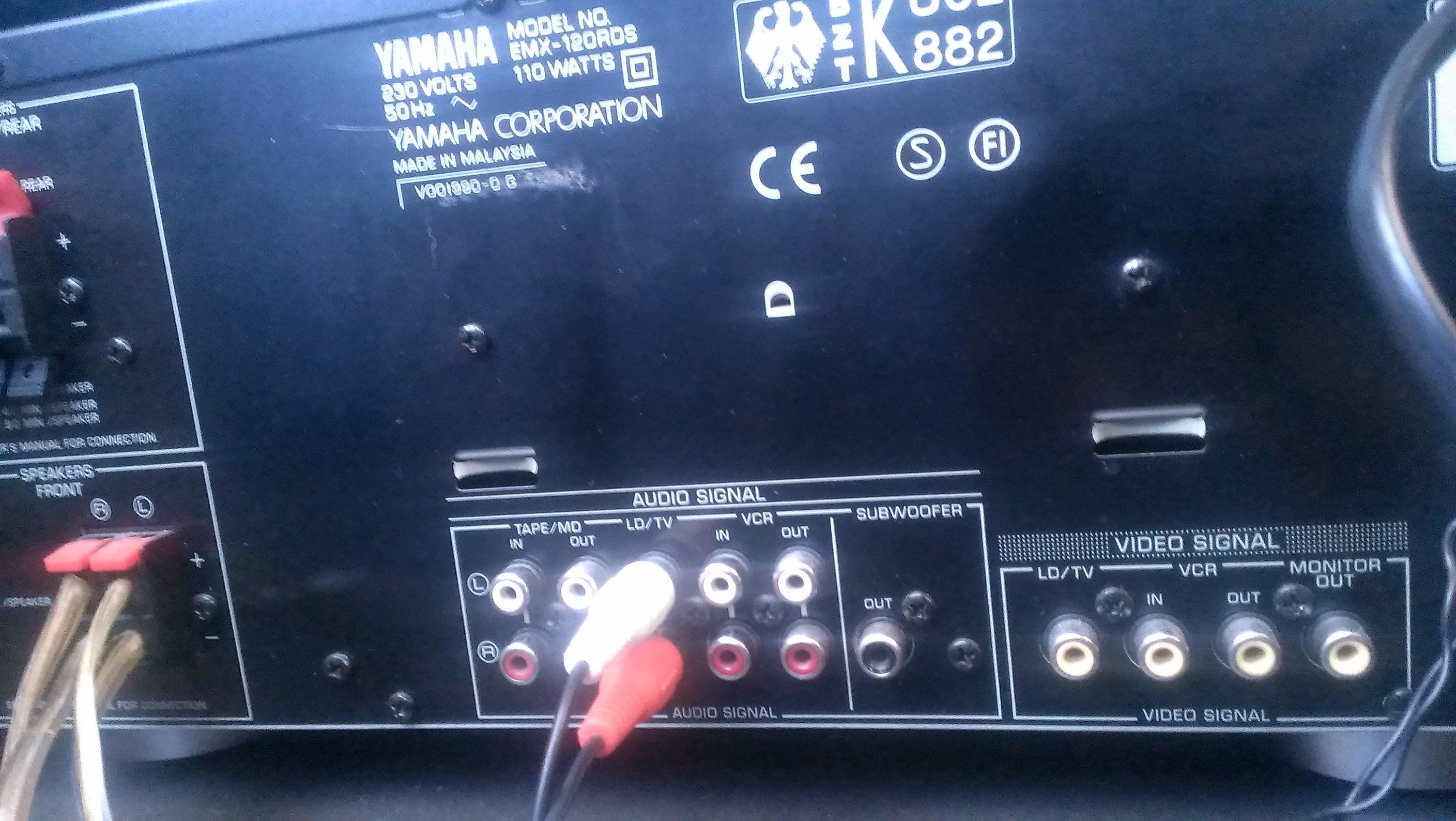

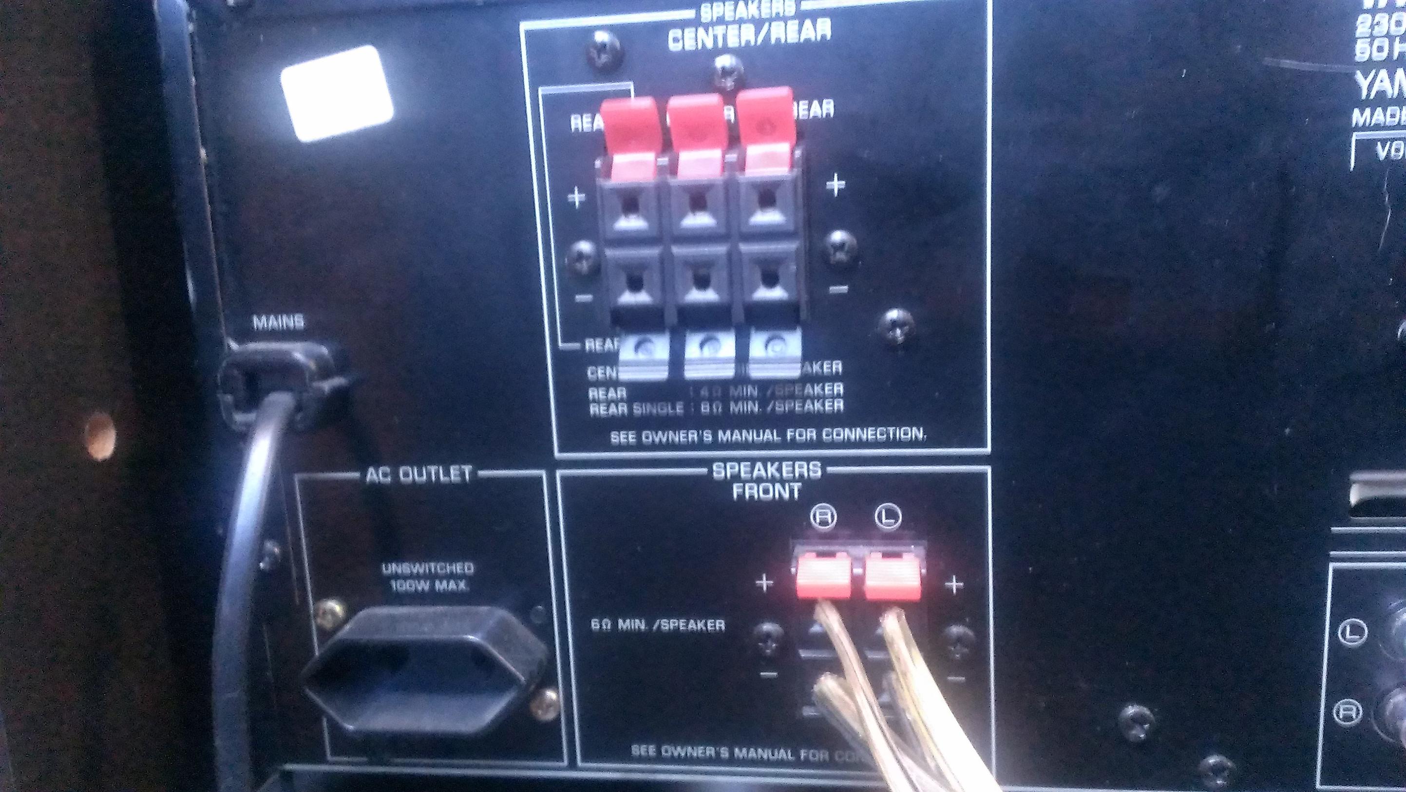

Wenn ich das richtig sehe kann man doch auch keinen Center an dem Teil anschließen oder? Mach bitte mal ein Bild von den Anschlüssen hinten.
Wechsel auch bitte mal den Eingang am Verstärker an dem der PC angeschlossen ist und teste ob dann noch alles geht.

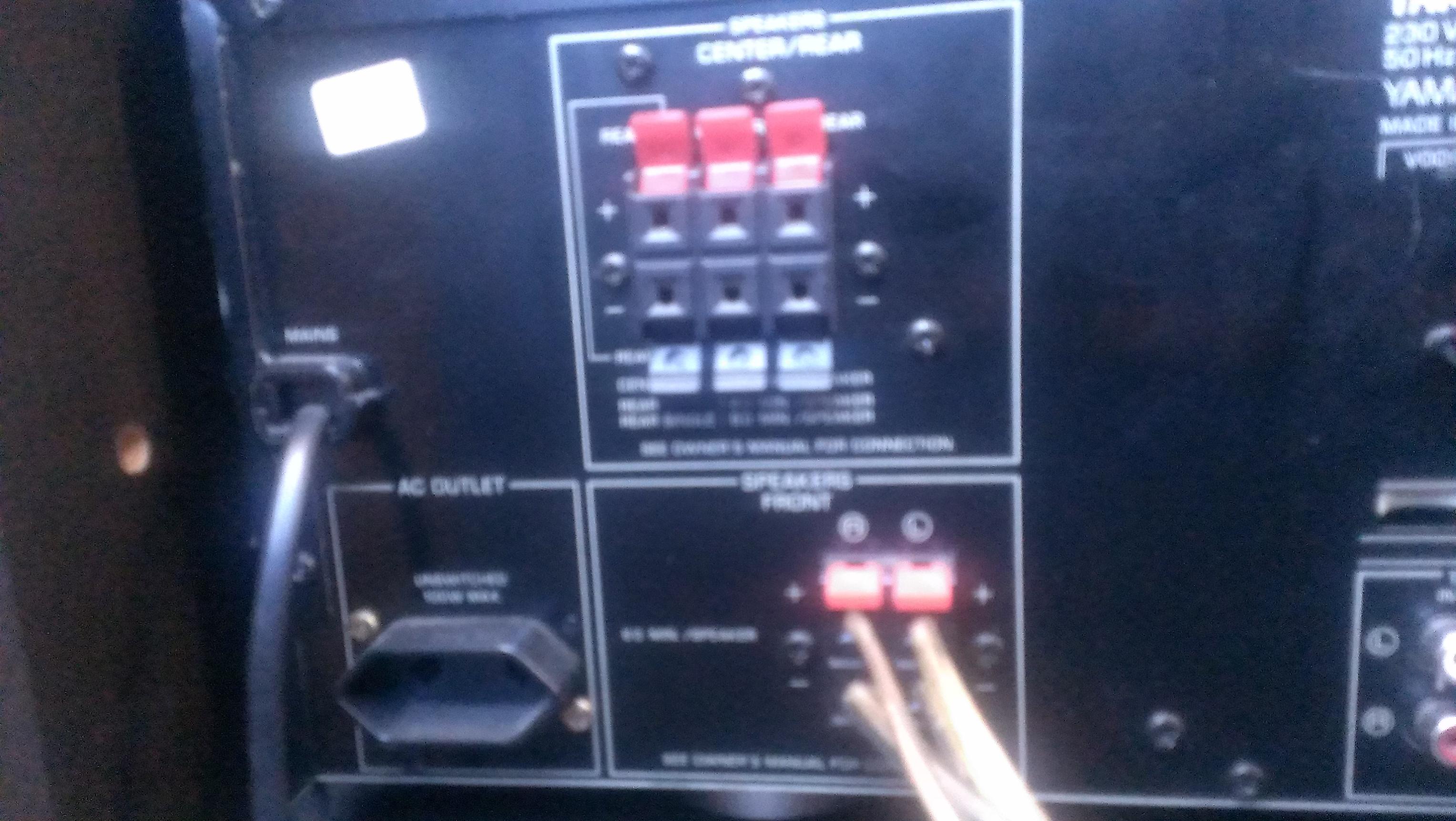

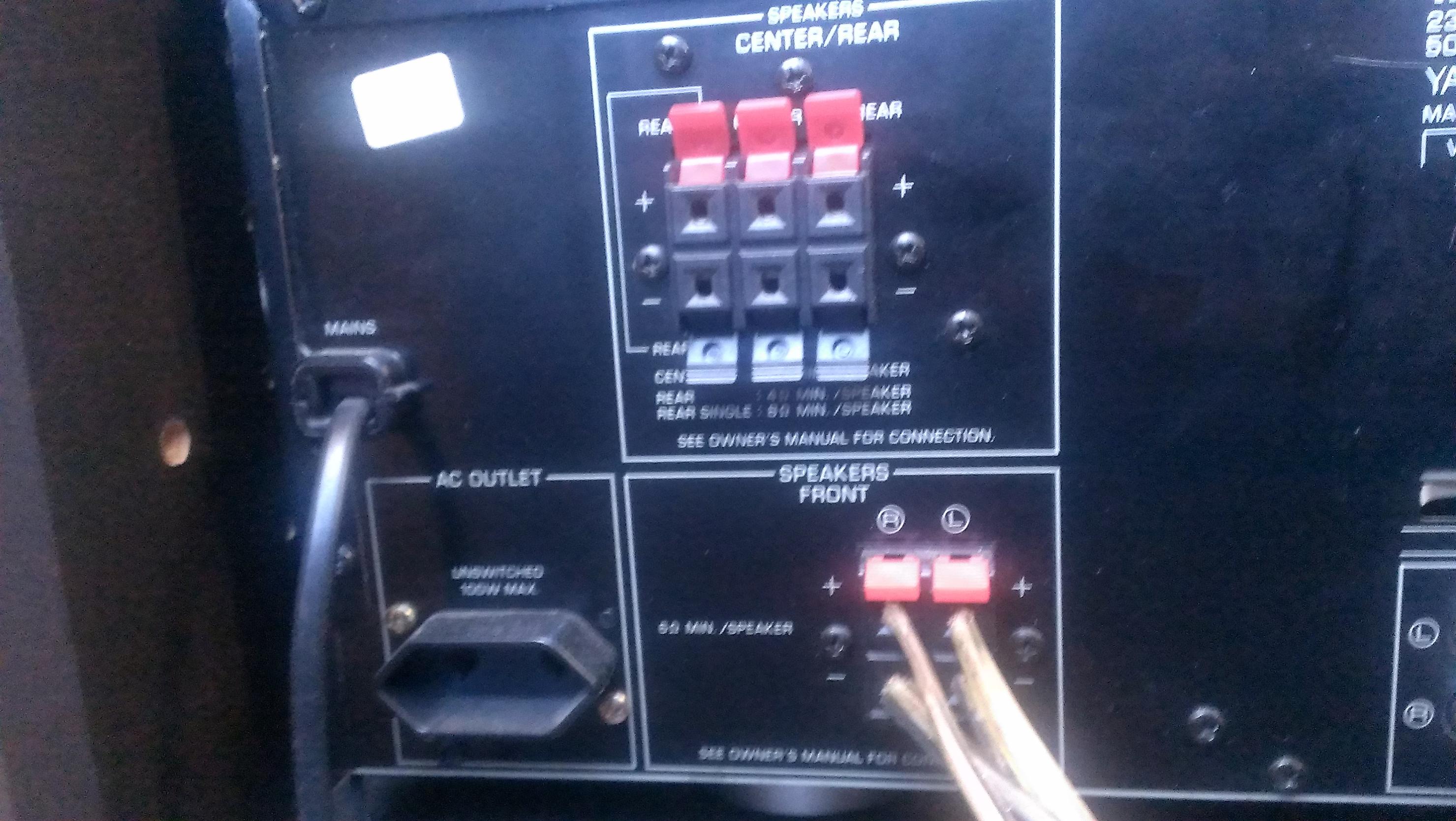

doch kann man sieh foto
das hab ich schon alles versucht die kanäle gewechselt und am pc getestet und das gleiche mit nem handy
