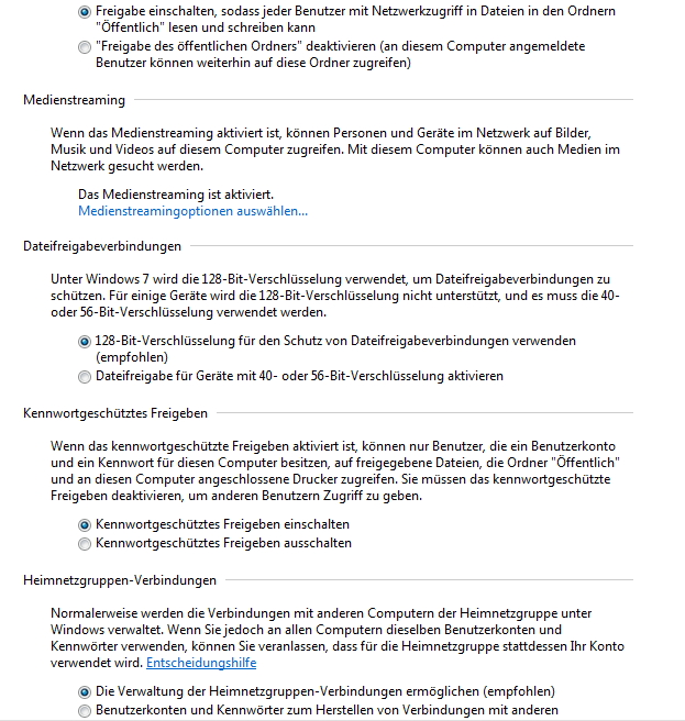

Die erweiterten Freigabeeinstellungen wurden angepasst
- Netzwerkerkennung an
- Datei und Druckerfreigaben aktiv
- Freigabe des öffentlichen Ordners an
- Medienstreaming an
- Dateifreigabe 128bit verschlüsselt
- kennwortgeschützte Freigaben an (Kennwort an jedem Computer bei der Anmeldung)
- Verwaltung der Heimnetzgruppen ermöglicht

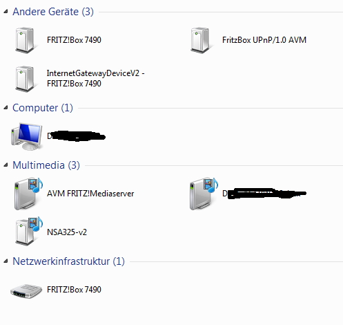

Leider verweigert der Win7 Pro Laptop ("D") konsequent die Anzeige der beiden anderen Computer im Explorer.
"D" zeigt unter Computer nur "D" an, andere Geräte und Multimedia wird angezeigt.
Die anderen Rechner zeigen aber "D" unter Computer an.

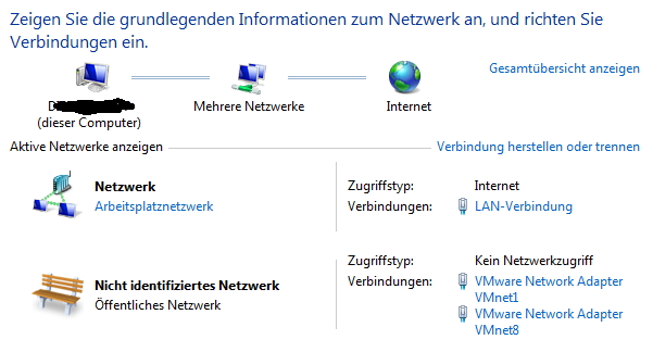

"D" hat neben den normalen Netzwerkverbindungen auch noch Teamviewer VPN und VMware Networkadapter VMnet1 und VMnet8.

Ne, ist auf Arbeitsplatznetzwerk eingestellt:

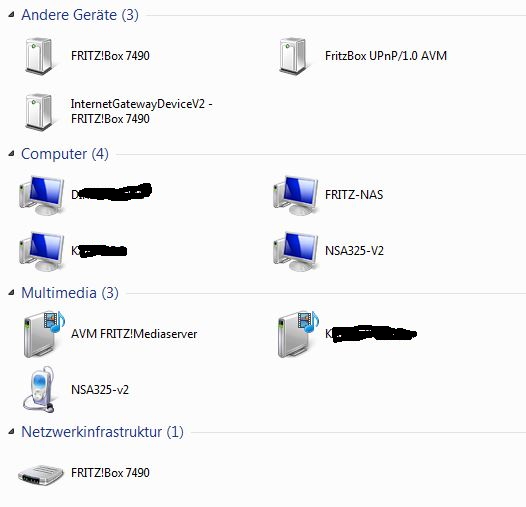

Hier mal die Screenshots, wie es auf D und K aussieht:
Computer D:
Computer K

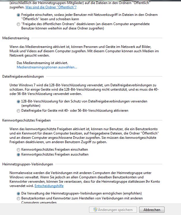

... könnte es an dem "kennwortgeschützten freigeben" liegen?
Nein, das ist unabhängig davon. Hast Du denn inzwischen etwas von dem vorgeschlagenem ausprobiert?

Und teste dann nochmal den direkten Zugriff per IP im Explorer.
Tatsächlich wird es nun seltsam ...
Nachdem ich auf "D" Kaspersky kurz deaktiviert hatte, wurden im Explorer plötzlich auch unter "Netzwerk / Computer" die anderen Rechner angezeigt.
Es scheint so, als ob Kaspersky den Zugriff nun freigegeben hat. Ich konnte auch von "N" auf "D" zugreifen.
Nun stellt sich die Frage, was in Kaspersky eingestellt werden muss, um die lokalen Rechner zuzulassen.
