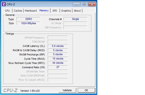

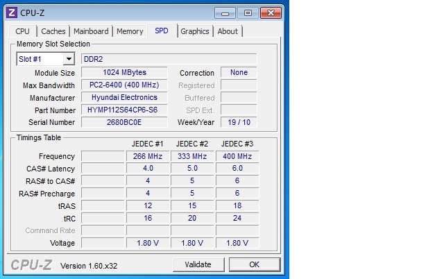

Hallo, ich möchte bei meinem Netbook den 1 GB Arbeitsspeicher-Riegel gegen 2 GB tauschen.
Ich erhoffe mir davon eine Geschwindigkeitssteigerung und weniger Hänger beim Surfen mit Firefox. Jetzt habe ich mit cpu-z mein System gescannt und bin mir unsicher ob ich einen DDR2 oder DDR3-Riegel nehmen kann. Screenshots anbei.
Danke und Gruß, Andreas
aufgrund der latenzen und des taktes sollte es ddr 2 sein, vorrausgesetzt wenigstens die stimmen

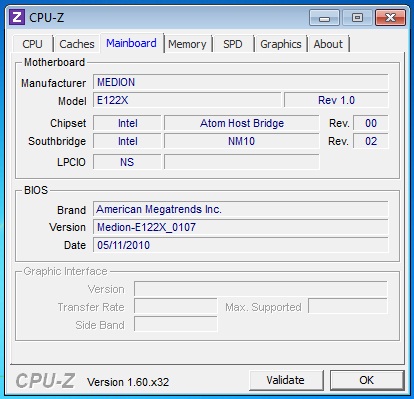

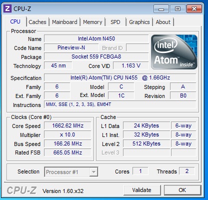

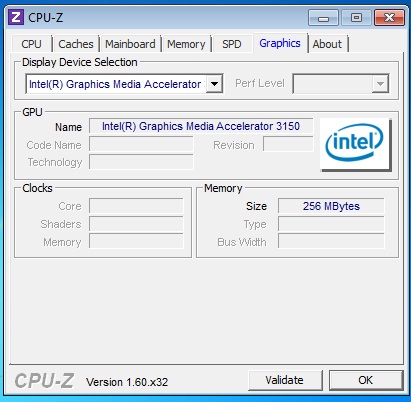

wäre vlt noch gut wenn du die restliche hardware noch erwähnst, wenn du hier fragen stellst sollte man soviele informationen wie möglich angeben
OK anbei noch zwei Screenshots. Mein System ist Win7 Starter Service Pack 1.
Geht denn DDR3 überhaupt nicht? Die scheinen ja deutlich günstiger zu sein.
