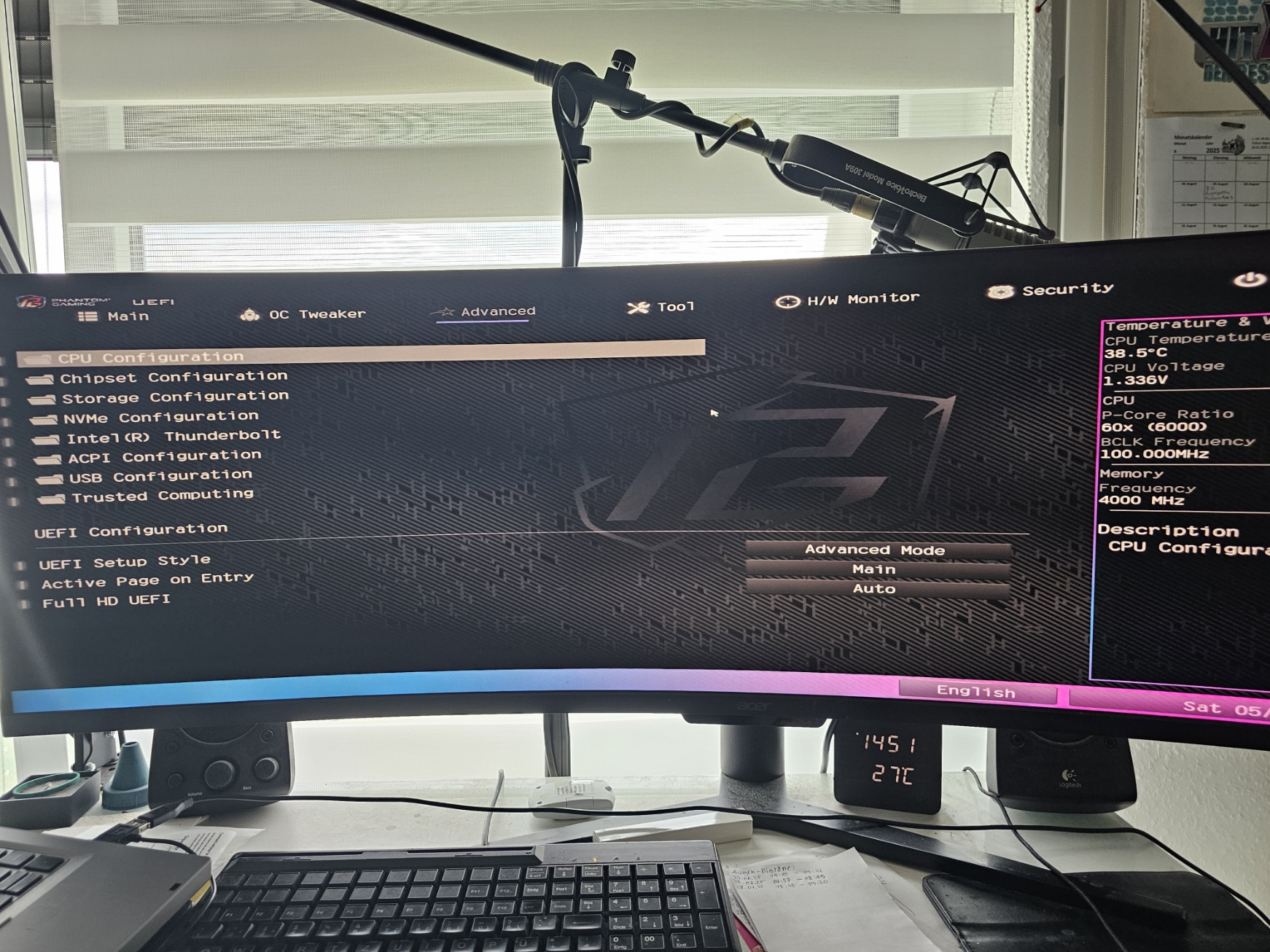

Aktiver mal folgende Einstellung im Bios
Sollte dann die Installation starten, ist sie im MBR Modus.
Im dann hoffentlich laufendem Windows als Administrator "mbr2gpt /validate /allowFullOS" ausführen.
https://www.deskmodder.de/wiki/index.php?title=MBR_zu_GPT_ändern_Festplatte_konvertieren_Windows_10
Danach kannst du das CSM wieder abschalten.
Der UEFI Modus ist zur Nutzung bestimmter moderner Dinge wie Secure Boot und rBAR erforderlich.
Ohje, ich finde nicht den Punkt Boot/...
Sorry! Gefunden!!
