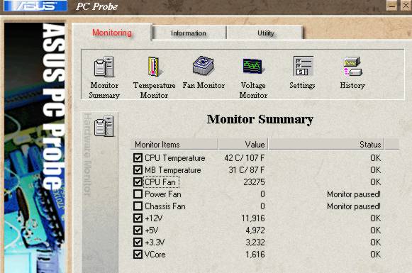

ich habe zwar das P4C800 deluxe aber da ist wohl was die Temp angeht kein unterschied zum P4P800 deluxe meine Temp ist
MB 31°
CPU 42°
ich habe aber auch 4 Gehäuselüfter laufen
