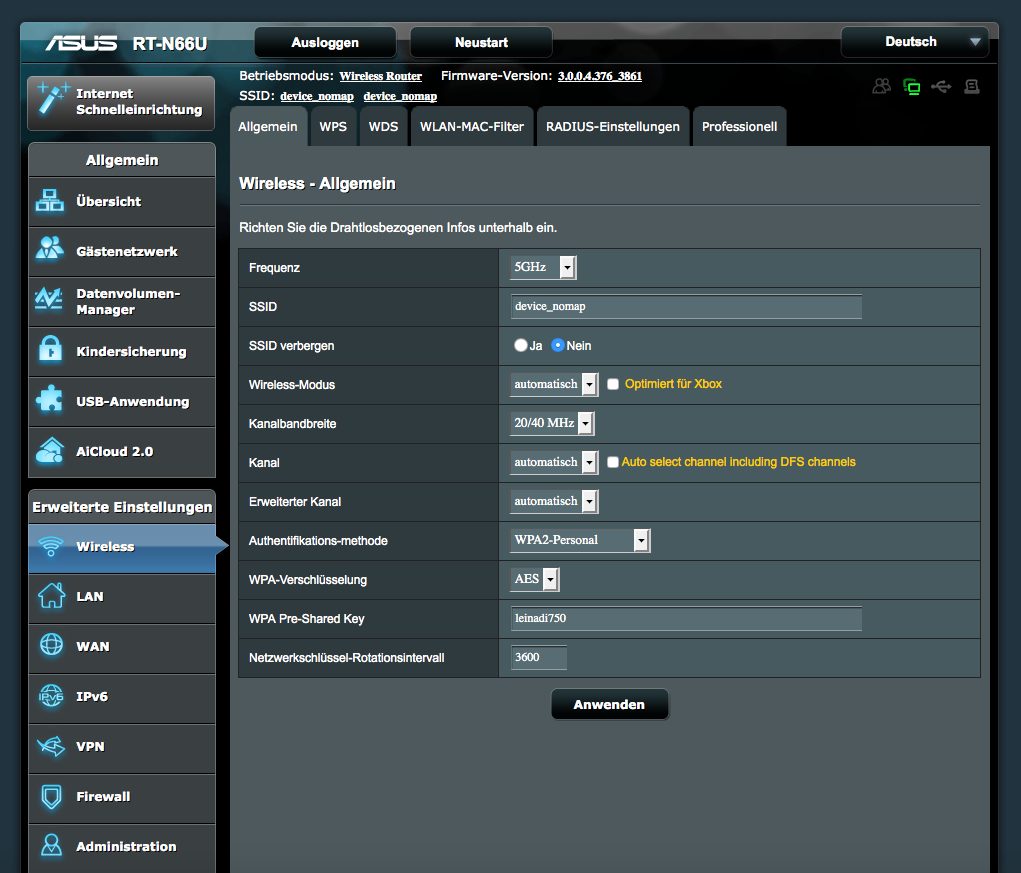

Dualband Betrieb funktioniert automatisch oder? Im WI kann ich jeweils nur 2,4 / 5GHz anwählen, nicht beides - sprich Dualband Meine Geräte verbinden sich bei Einstellung von 5GHz dennoch via 2,4GHz (z.B. mein Xperia Z3) und der Fire TV Stick (im Ruhemodus) ist mit 5GHz verbunden. Anschließend ist nun das Z1 meiner Freundin per 5GHz verbunden (FB wurde benutzt) und der FireTV Stick funkt nun nur im 2,4GHz obwohl dort nun aktuell gestreamt (Prime Serie).
"Steh ich auf´m Rohr?"

Allerdings verstehe ich nicht ganz weshalb dann eine Einstellung für explizit 2,4 oder 5 GHz nötig ist. Naja, wird wohl für die jeweiligen Einstellungen sein und etwas schlecht dargestellt (siehe Bild)?
Anscheint soll es je nach Bedarf im passenden Band funken, allerdings wäre ein FireTV HD Stream im 5GHz sinnvoller, läuft allerdings im 2,4GHz (ohne Probleme). Manuelle Einstellungen kann ich scheinbar auch nicht vornehmen, z.B. welches Gerät welches Band nutzt.
Gib mal den beiden Netzen unterschiedliche SSIDs, dann solltest du richtig steuern können welches Gerät welches Netz verwendet, ansonsten wird eigentlich das empfangsstärkere gewählt.

Kann man im WI des Routers nicht festlegen im welchen Band die jeweiligen Geräte agieren? Scheinbar soll es je nach Last / Nutzung selbst das passende Band vergeben.
Bei unterschiedlichen SSIDs agiert das 2,4GHz vom 5GHz unabhängig als eigenständige WLAN Verbindung - sprich ich muss manuell mit einem Gerät ins jeweilige Netz.
Edit: Soeben Razzers Antwort gelesen. Wäre wohl zu schön gewesen :D Werde es also nun mit unterschiedlichen SSIDs realisieren und bedanke mich für eure Ausführungen und Antworten ;) :schluck:
Ja genau, bei unterschiedlichen SSIDs kannst du festlegen mit welchem Netz du arbeitest, das ist ja Sinn der Sache.
Nach Last/Nutzung wird da meiner Meinung nach nichts vergeben, sondern bei Herstellung der Verbindung das empfangsstärkere Netz ausgewählt wenn du bei beiden die selbe SSID hast, der Router weiß doch gar nicht, was für ein Gerät sich da verbindet.
