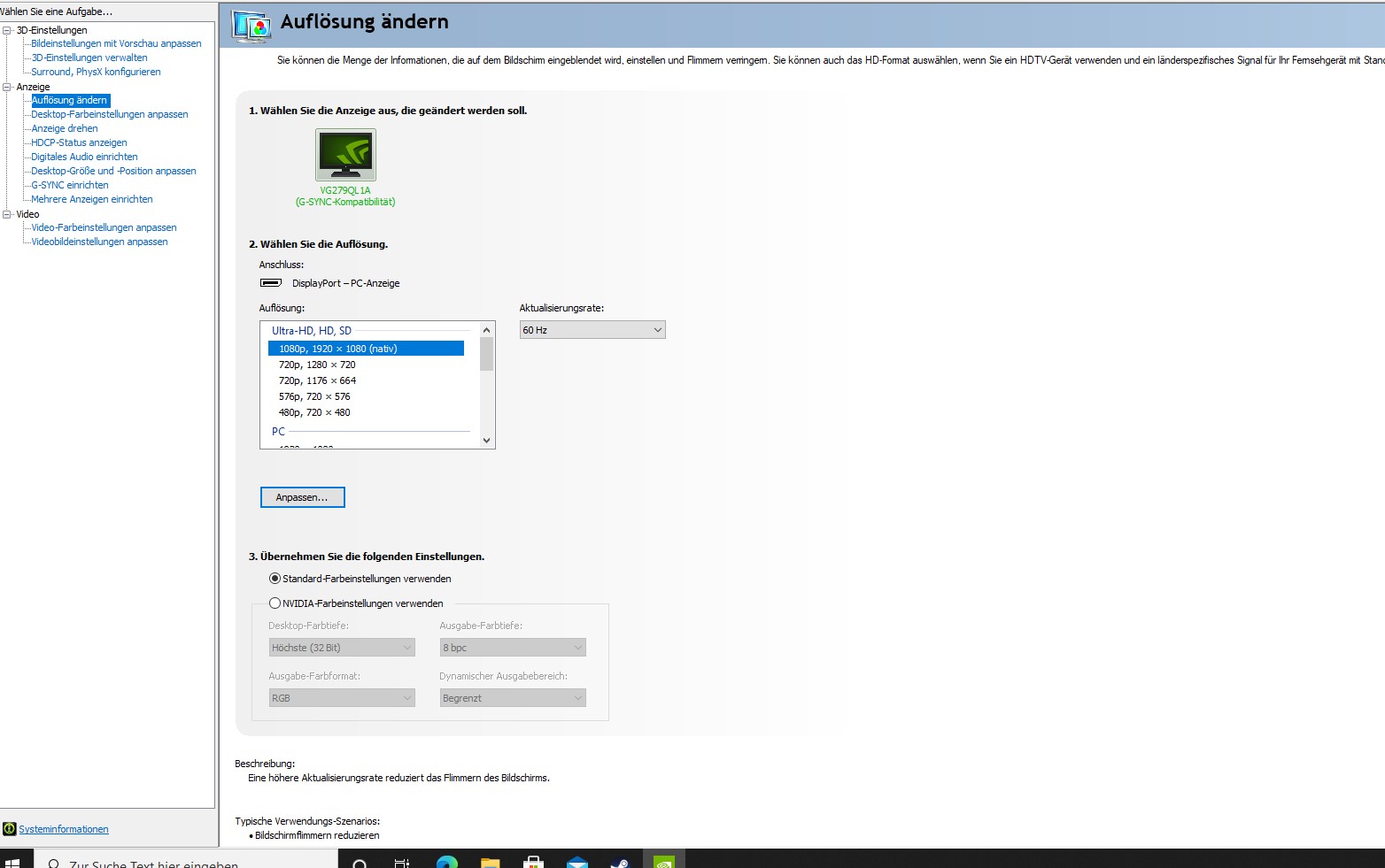

... Ich habe heute meinen Asus Monitor bekommen im Desktop im _NVIDIA Panel kann ich unter Ulta HD/HD/SD Grafik nur 1080p 60 Hz wählen Der Monitor ist G Sync kompatibel
Unter PC kann ich die 1920X1080 und 165 Hz wählen. In Spiele wie Doom bekomme ich aber nur eine Maximal Auflösung von 1280 und 4:3

... Ich habe heute meinen Asus VG279QL1A mit Gsync Kompatibilität bekommen. Im Desktop im _NVIDIA Panel kann ich unter Ulta HD/HD/SD Grafik nur 1080p 60 Hz wählen Der Monitor ist G Sync kompatibel
Angeschlossen ist über den Displayport
Ich weiß nicht was da falsch läuft. Wie bekomme ich Doom in 1080p Auflösung zu laufen ?
Welchem Zweck soll die Unterscheidung in Ulta HD/HD/SD und PC bei den Auflösungen im Treibermenü dienen?

Also In Doom habe ich herausgefunden das ich Idiot hätte in Game auf 16:9 stellen sollen :D
Aber die Frage stellt sich weshalb in dem Reiter Ultra/HD/SD bei der Auslösung 1920X1080 (Native) nur 60 Hz gewählt werden kann !?

Weil der Reiter UltraHD/HD/SD im Nvidia Treiber für TVs gedacht ist.
Unter dem Reiter PC kannst du ja 1080pund 165Hz auswählen, also passt doch alles...
Wenn Freesync/Gsync aktiviert ist, passt das so. Das Spiel muss da nix mehr tun.
PC ist schon richtig. Hängt ja ein PC dran. Diese Unterscheidung ist allerdings nicht mehr sinnvoll und sollte von Nvidia abgeschafft werden. Welche Auflösungen und Frequenzen jemand nutzen möchte ist unabhängig von den Geräten. So lange das Display den Modus unterstützt passt alles.
