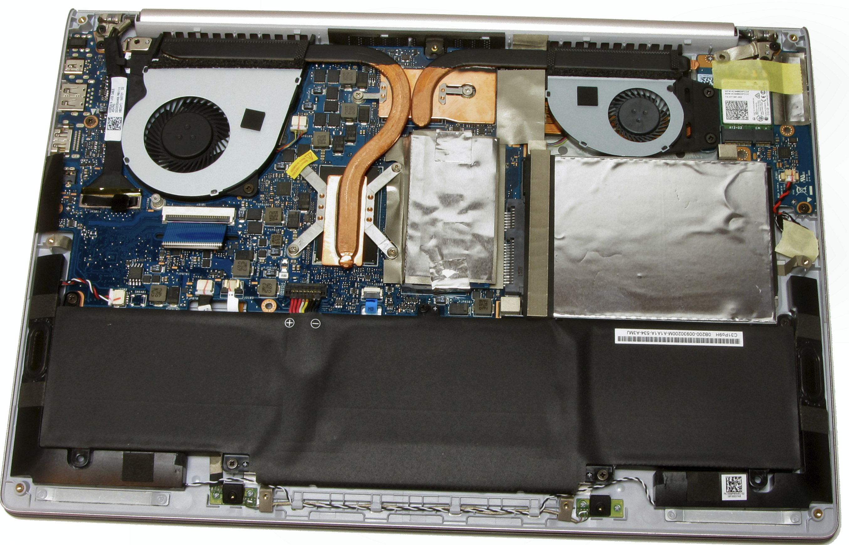

Du musst die alte natürlich ausbauen und die neue in den gleichen Slot einbauen. Den findest du oben rechts auf dem Bild. Einfach das gelbe Klebeband entfernen, die beiden Kabel entfernen und dann die eine Schraube entfernen. Nun kannst du die WLAN Karte austauschen.
Wichtig, bevor du irgendwas IM Gerät machst. Entferne das rot/gelb/schwarze Akkukabel (da wo +/- auf dem großen schwarzen Teil mittig steht) und erde dich vorher an einer Heizung oder ähnlichem.
Das Bild stammt aus dem Notebookchecktestbericht von deinem Gerät https://www.notebookcheck.com/Test-...-6500U-GeForce-940M-Subnotebook.155165.0.html
