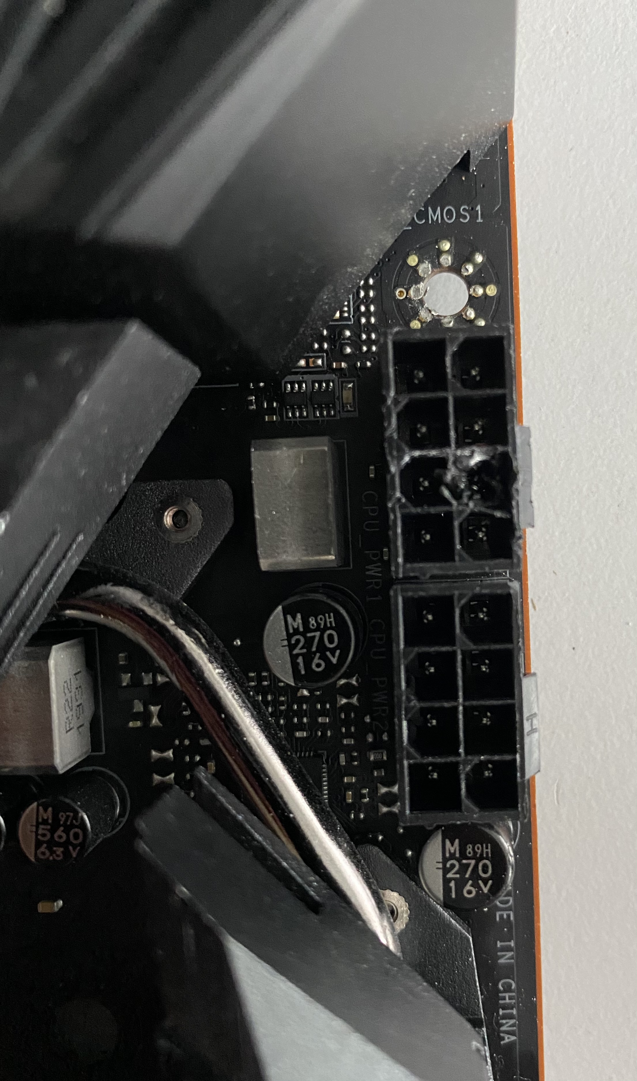

Hi zusammen. Habe beim Ausbau meines x570 Boards einen PIN vom Netzteil abgerissen, der jetzt noch (siehe Bild) im 8 Pin Connector drinsteckt. Das entfernen des Steckers war unglaublich schwer und ich musste “Gewalt“ anwenden, um den Stecker zu ziehen. Der eine ging wunderbar, der andere jedoch nicht.
Das Netzteil ist ein bequiet Dark Power, da musste ich erstmal ein neuen Kabel Satz kaufen, bzw. das für den ATX 8pin .
Meine Frage. Kann man da noch was machen, habe mit Feinwerkzeug versucht das Plastik vom Netzteilstecker zu entfernen, allerdings geht da wohl mehr kaputt wie es was hilft.
Könnte man sicher doch ein neuen 8pin Stecker dran löten oder ? Jemand Erfahrung damit? Meine Lötkenntnisse sind nicht so der Hit 🙈
Würde das Board für ein Schnapper verkaufen, da ja ohne Garantie. Es funktioniert dennoch alles Einwandfrei!
Danke für eure Hilfe

ISt komplett egal.
Mit beiden 8PIN EPS voll versorgt, kann die CPU dann halt mehr hals 500W ziehen. Mir ist keine AM4 CPU bekannt die auch nur halb so viel braucht.
So lange es am defekten keinen Kurzschluss gibt ist das alles nicht relevant.
Die Frage ist eher: SInd das spuren von einer Zange oder ist da was warm geworden?
Welches Netzteil nutzt du? Hast du einen Molex auf 8 Pin EPS Adapder genutzt?
Reaktionen: ghecko
Abgerissen? Der ist abgeschmolzen. Und wie madmax schon sagt, man braucht eigentlich nur einen der beiden. Soweit also kein Kurzschluss erzeugt wurde, sollte das weiterhin funktionieren.
Reaktionen: madmax2010
geschmolzen is da denk ich nix, dass sieht nur so aus weil ich schon etwas rumgefummelt habe 🥺
hm. magst du mal ein sauber fokussiertes Foto in das 3. Loch von oben auf der rechten Seite machen?

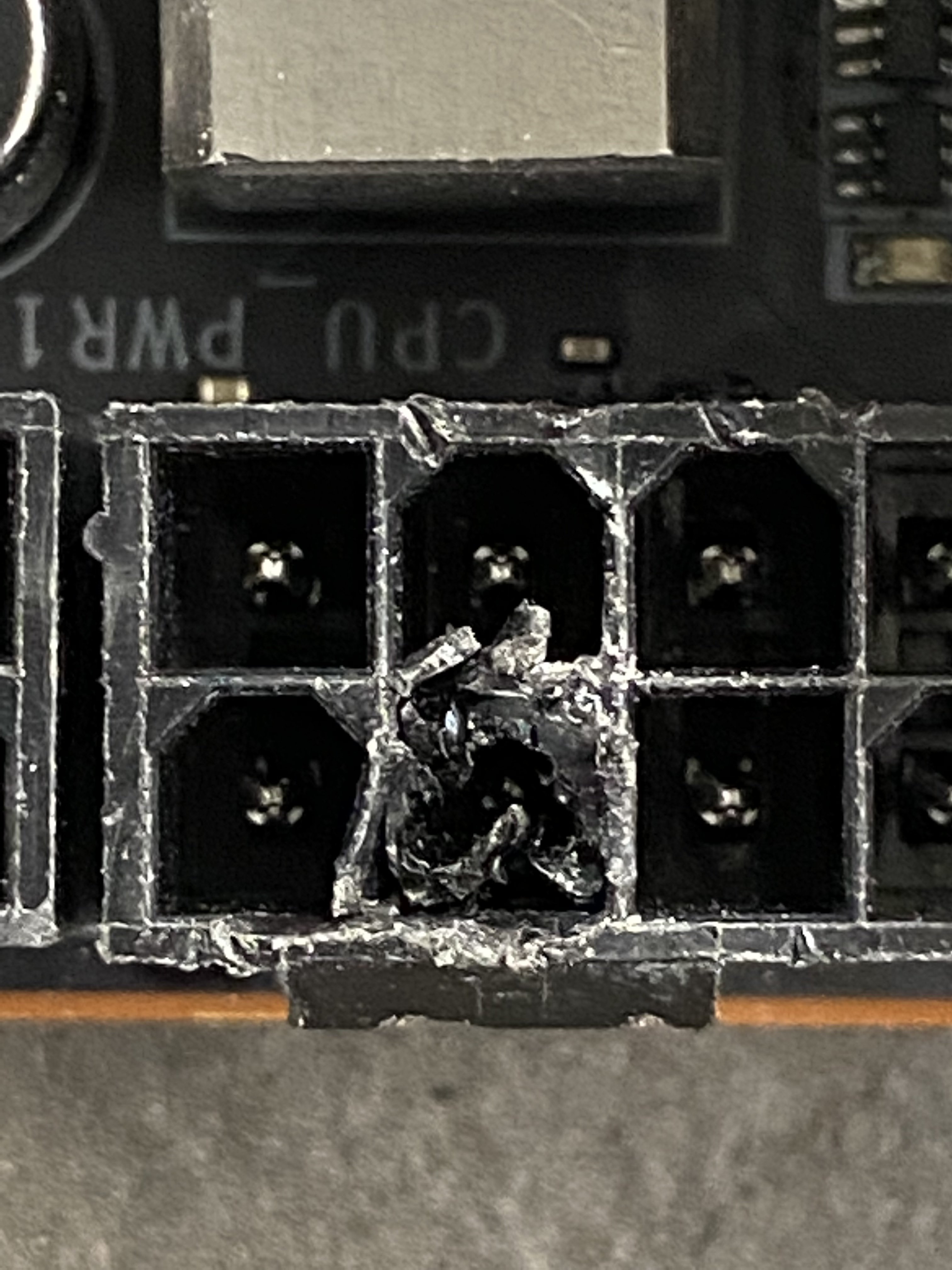

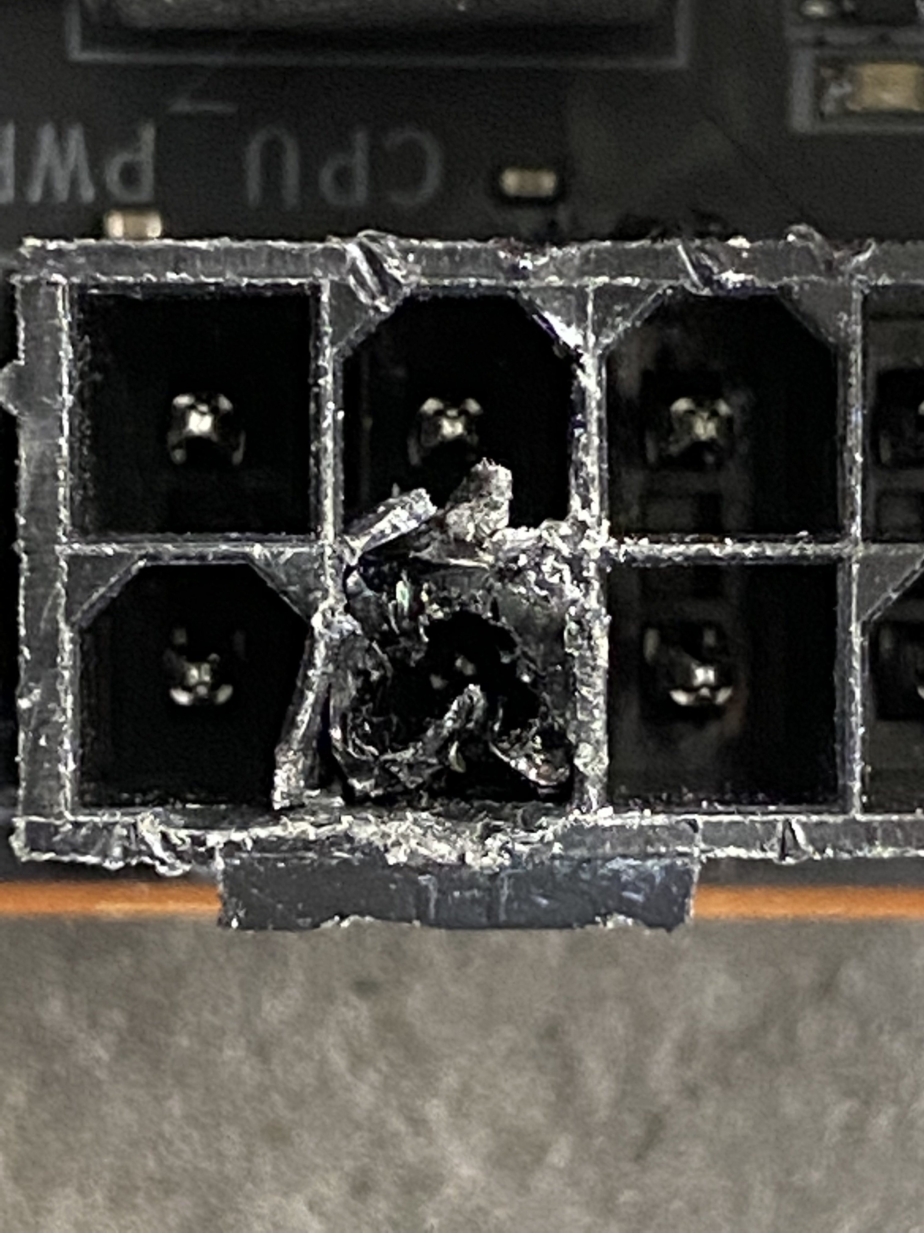

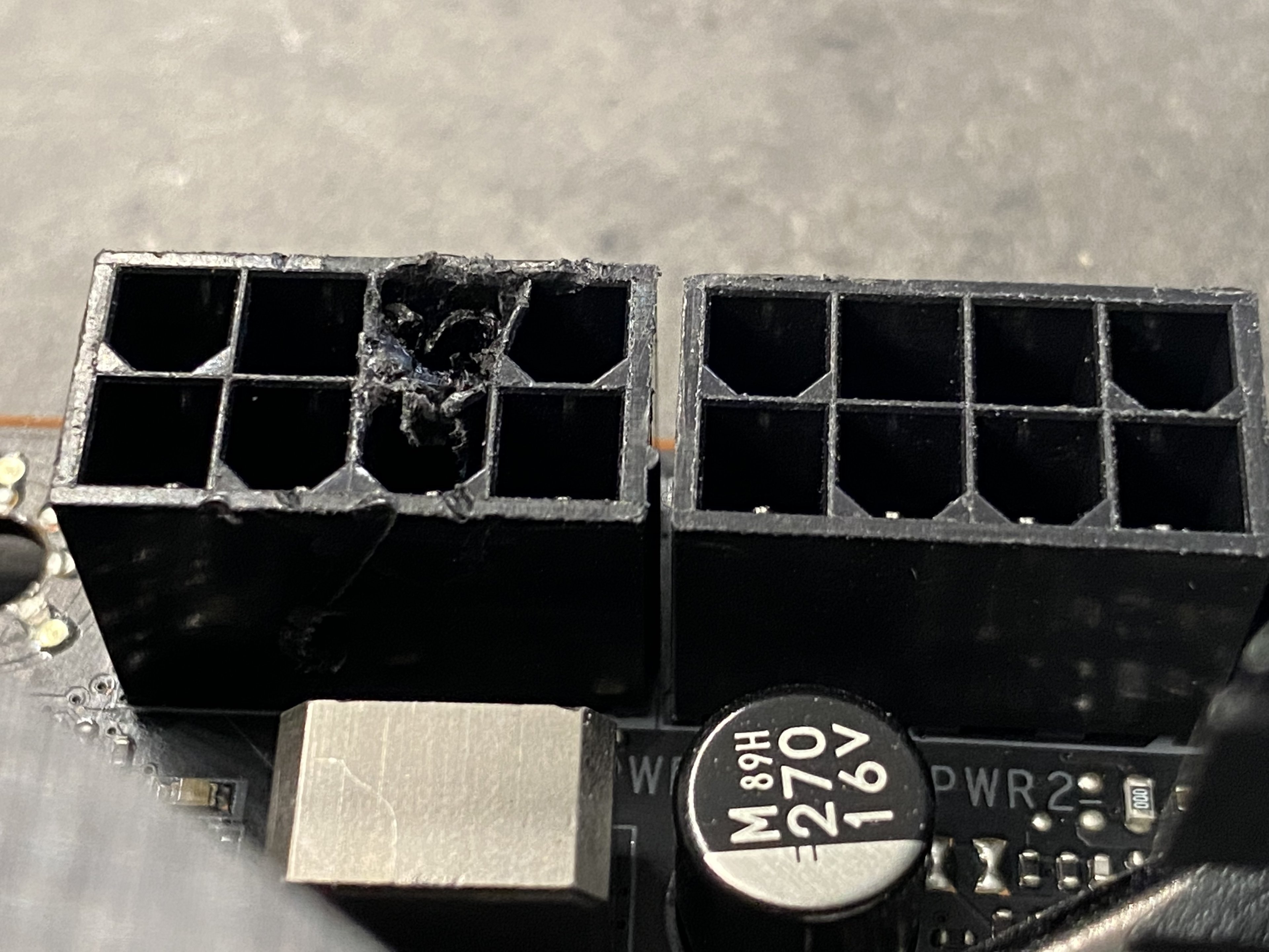

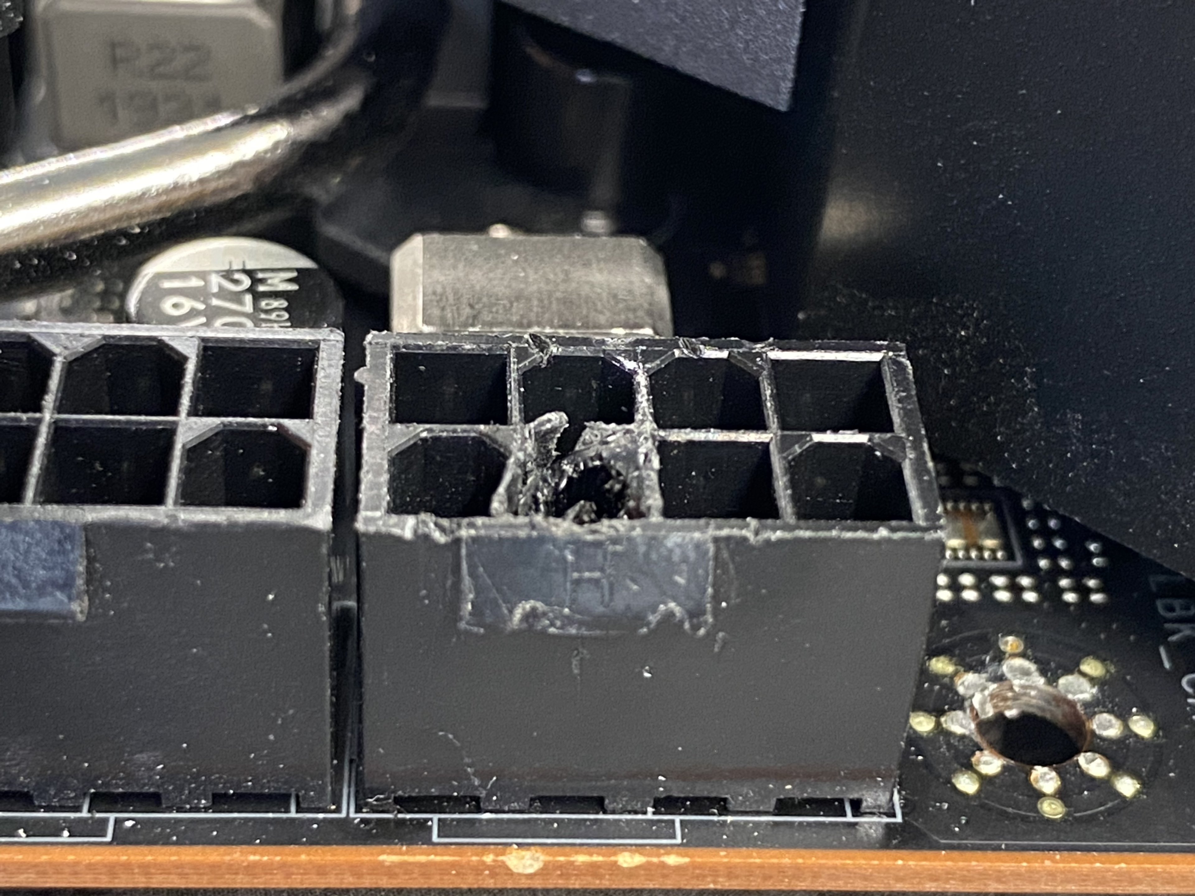

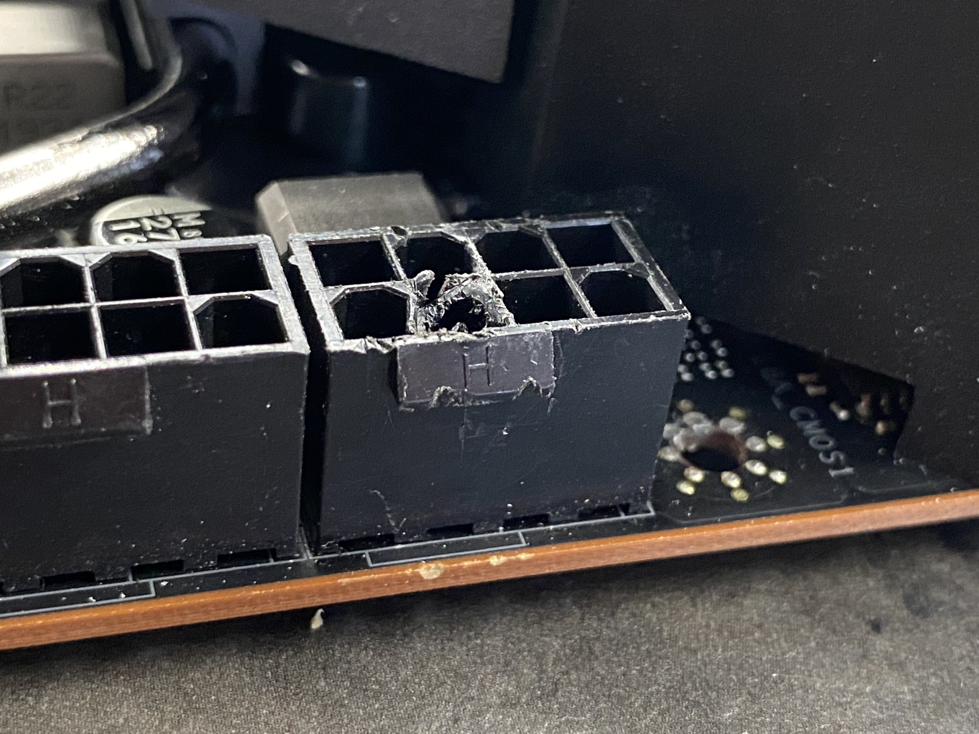

das sieht wie gesagt du so wild aus weil ich schon darin rumgestochert habe.. ein Geruch kann ich so nicht wahrnehmen, und hatte bis um Ausbau immer tadellos funktioniert. Anbei die Bilder. Und das jetzige Netzteil ist mit neuen Steckern an ein neunen Board, da konnte ich eben die Stecker locker lösen. Kein Plan warum sich das so abartig verkeilt hatte.

So wie es aussieht ist nur die die Plastikeinfassung von einem Pin des Stecker abgebrochen.
