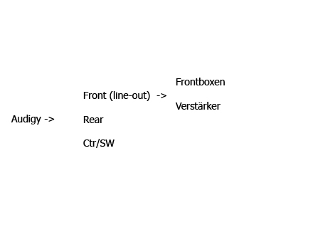

Angeschlossen habe ich das 5.1 System natürlich mit den Drei
Klingekabeln, Orange, Schwarz, Grün.
Und das Signal vom "Grünen" wollte ich splitten, die anderen
sollen ganz normal dran bleiben.
Ungefähr so...
Das geht, aber dann hast du am Verstärker nur einen Teil des gesamten Signals(Surround, Center und Sub fehlen). Und beim 5.1-System musst du die Lautstärke der Frontlautsprecher erhöhen, da deren Signal ja abgeschwächt ist.
