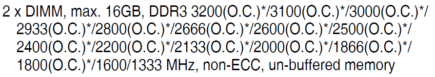

so bald ich den Steckplatz am CPU Sockel mit RAM bestücke startet der Rechner nicht mehr, auch CMOS Reset und "Mem ok" von Asus bringen keine Besserung, mechanisch sieht der Slot einwandfrei aus.
Das neuste BIOS ist installiert und als CPU ein i7 4785T.
RAM habe ich nun genügend ausprobiert, in B1 laufen alle, in A1 keiner.
Die letzte Chance für das Mainboard, wenn ihr sonst keine Tipps noch habt, wäre den funktionierenden Sockel mit einem 16GB Modul auszustatten, für die geplanten Szenarien ist der Verzicht auf DC zwar ärgerlich, aber nicht entscheidend.
https://geizhals.de/asus-z97i-plus-90mb0iu0-m0eay0-a1106036.html
Nur stellt sich mir die Frage, war bei 1150 nicht bei 16GB Schluss, oder schafft mein Asus doch einen einzelnen 16'er?
Danke euch.
Würde mir mal den CPU Sockel angucken ob iwelche Pins verbogen sind.
Oder haste nur 16GB Sticks?
1150 kann auch mehr Ram aber dieses Board wird mit max. 16GB angegeben und in der Memory QVL Liste für Ram sind auch maximal 2*8GB aufgeführt.
