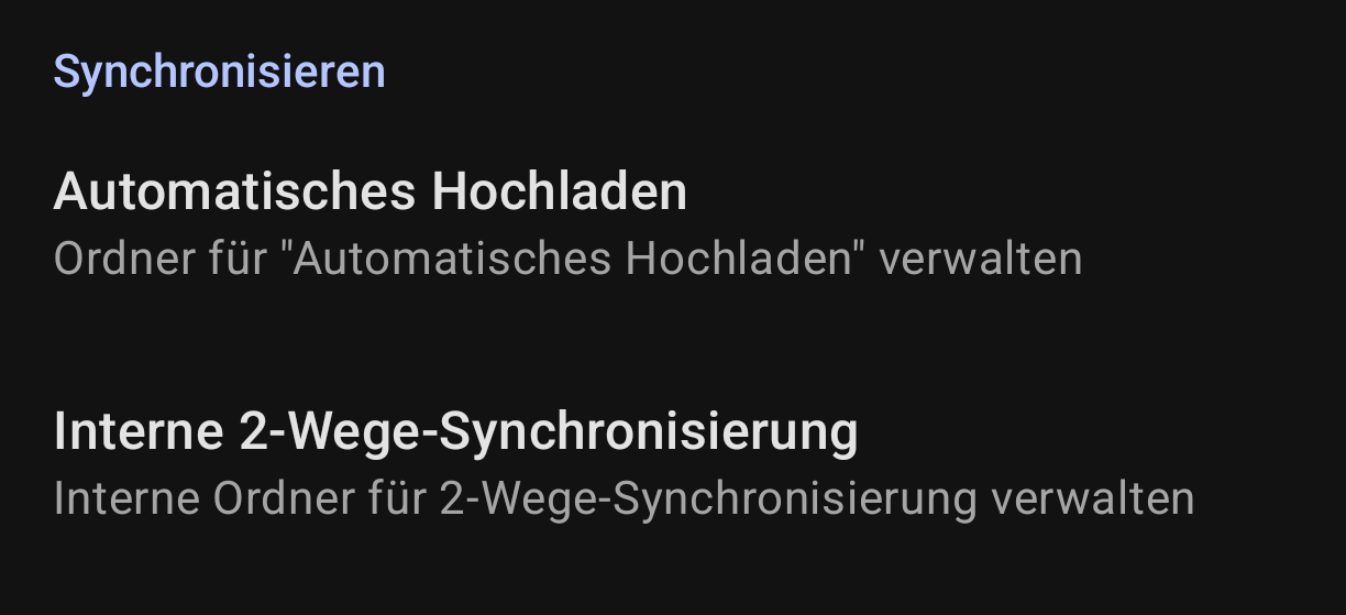

Also bei mir funktioniert der automatische Upload von Bildern sobald ich ein Bild/Screenshot mache ... geh mal in die Einstellungen der NC App. Da gibts einen Unterpunkt Synchronisieren und dort kannst du Ordner auswählen die du entweder automatisiert Hochladen möchtest oder Alternativ 2 Wege Synchronisieren kannst.
das hat bei mir jetzt ca 10 sec gedauert von ich habe den Screenshot erstellt bis ich konnte ihn von meiner NC auf den PC herunterladen und bearbeiten (ich hab mal die Uninteressanten Punkte der Einstellungen weggecropped)
Also entweder Hast du noch nie in die Einstellungen deiner App geschaut oder ich verstehe ernsthaft nicht wo dein Problem ist.

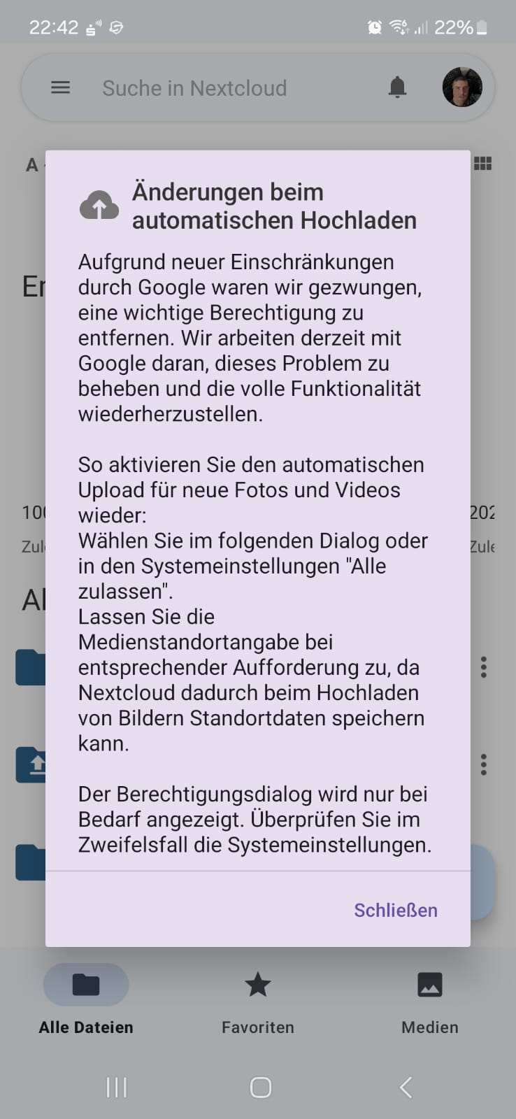

Ich habe mal die NextCloud den ganzen Tag über auf dem Smartphone gelassen und nach Stunden erhielt ich folgende Meldung siehe hierzu Anhang. Es kommt aber kein Fenster um etwas zu bestätigen und in den Einstellungen finde ich hierzu auch nichts.

Die Synchronisation funktioniert bei mir (nur) am Anfang, beim Einrichten und danach "nur" wenn Energie sparen deaktiviert ist.
Guten Morgen,
NextCloud läuft bei mir auf nicht eingeschränkt unter AKKU. Bleibt wohl nur zu hoffen das NextCloud mit Google bald eine Lösung findet.
Auch das heute Samsung Update hat das Problem nicht gefixt. Bleibt wohl nur aushalten es sind aber wohl nicht alle Geräte betroffen, bis dahin bleibt eben nur das verwenden von NextCloud APP und Autosync.
