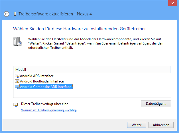

Bin noch im CWMR. Habe die Treiber aus dem SDK installiert. Allerdings wird mein N4 nicht richtig erkannt. In der Systemsteuerung hat es noch ein gelbes Dreieck und „adb devices“ listet es auch nicht.
Hab 3 Treiber zur Auswahl: Treiber.PNG
Ist der erste oder der dritte richtig?
