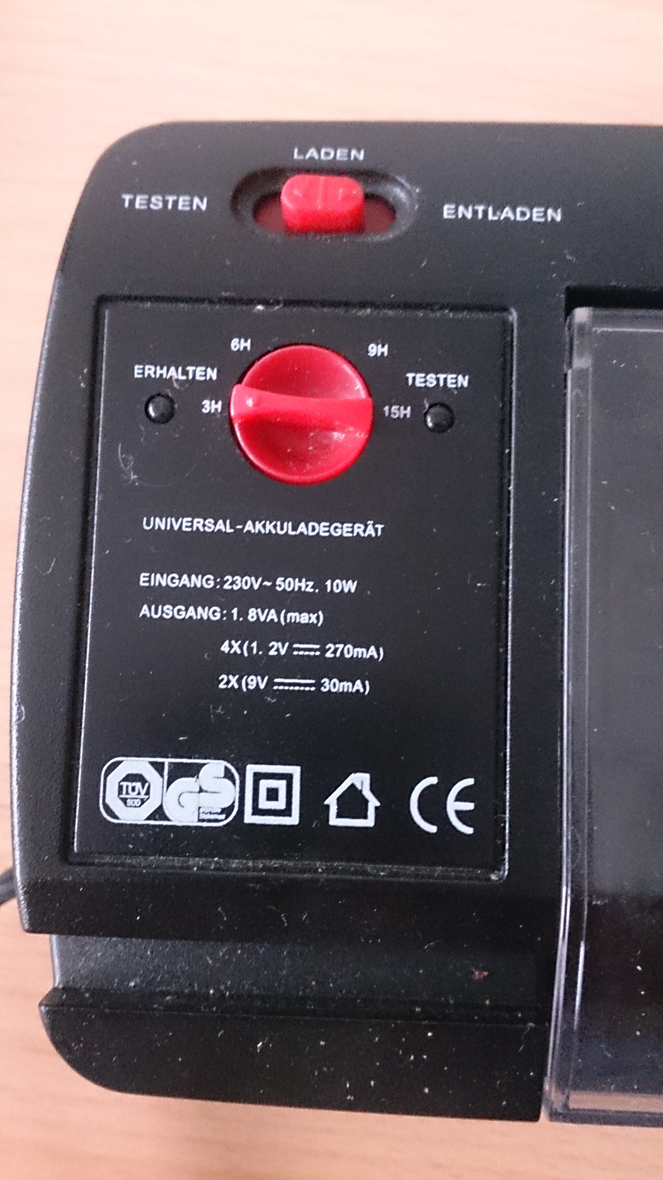

Hallo, im Keller habe ich mein mittlerweile 10 Jahre altes Universalladegerät entdeckt. Bisher hatte ich es noch nie benutzt und bin etwas irritiert.
Ich kann mit dem dem Gerät Batterien testen, laden und entladen. Unter dem dafür zuständigen Schalter befindet sich ein Drehrad mit Stundenangaben. Hier ein Foto: DSC_0885.JPG
Nun möchte ich einige AA und AAA Batterien laden, weiß aber nicht was ich einstellen muss oder ob ich das Drehrad ignorieren kann. Könnt ihr mir sagen was das ist?
Dort kannst du die Zeit einstellen wie schnell die Akkus geladen werden sollen. Schonend oder schnell oder die Ladungserhaltung= langsam.
die Stundenangabe ist nur ein richtwert.
Es kommt auf die größe des Akkus an.
Das Ladegerät kann 270mA
3h bedeutet 100% D.h. da werden Pro Stunde 270mAh geladen.
hat der Akku 1000mAh dann ist der in knapp 4 Stunden Voll.
Bei 6h wird er mit 50% geladen.
Bei 9h mit 33% usw.

Danke für eure Erklärungen. :) Ein neues Gerät kommt erst einmal nicht in Frage aufgrund des recht hohen Anschaffungspreises.
