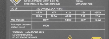

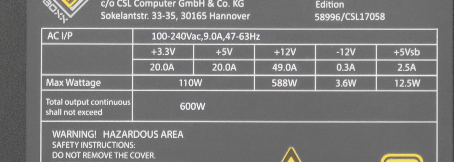

Hey
Habe aktuell dieses NT verbaut.
Boostbox 600W Gold
Sieht für mich so aus als gäbe es eine 12 V Schiene ( siehe Bild )
Wollte morgen meine 6700xt einbauen und frage mich ob ich eine Strang mit 2 x 6+2 nehmen kann oder besser 2 mit je einem 6+2 um die Last auf die Kabel zuvertreilen.
Ist im Case eine Frage der Optik und des Platzes daher die Frage.
Ich weis das NT wird nicht der Burner sein aber denke es gibt auch durchaus schlechtere^^
Bild hab ich aus dem Netz.
Handelt sich dabei aber um das verbaute.
Es gibt laut Typenschild nur einen 12V Strang. Den -12V kannst du ignorieren, wird heute nicht mehr genutzt.
Nichtsdestotrotz: du solltest 2 Kabel nehmen, und zwar immer wenn die GPU 2 Stecker hat.

Nein, das ist eine Frage der Sicherheit und da ist Optik egal.
Die Marke sagt mir 0,nichts. Aber 80+ Gold ist ziemlich gut, ist wohl eingekaufte Technik von einem anderen Hersteller. Vllt Seasonic G-Serie, die sind auch Single Rail.

Okay ich nehme dann 2.
