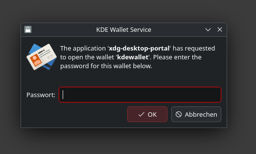

Beim Start des Browsers unter KDE Plasma verlangt der KDE-Passwortspeicher (KWallet) jedes Mal erneut die Eingabe des Passworts. Wie kann man den Passwortspeicher so einrichten, dass er sich automatisch beim Anmelden entsperrt?
Microsoft edge
System
Betriebssystem: Debian GNU/Linux 13
KDE-Plasma-Version: 6.3.6
KDE-Frameworks-Version: 6.13.0
Qt-Version: 6.8.2
Kernel-Version: 6.12.43+deb13-amd64 (64-bit)
Grafik-Plattform: Wayland
Hat vielleicht einer eine Idee? außer das KDE-Passwortspeicher (KWallet) zu deaktivieren den ich brauche das für den Visual Studio Code
oder eine plug and play alternative
Kein Passwort vergeben.
Ich nehme an, ich muss nicht dazusagen warum die Idee aus sicherheitstechnischer Perspektive aber nicht so gut ist.
@danke
Leider wird weiterhin nach dem Passwort für den KDE-Passwortspeicher (KWallet) gefragt.

Das taucht bei mir auch seit 1 - 2 Wochen immer wieder mal auf, das war davor definitiv nicht so.
Reaktionen: Gamecard
Ich hab seit einiger Zeit auch mit dem kwallet Probleme und kann zum Beispiel nheko nicht mehr benutzen. Bis zu dem Zeitpunkt, wo kwallet sich gefühlt tiefer ins System gegraben hat, hat nheko ohne Probleme funktioniert, jetzt irgendwie nicht mehr. Wenn ich mir die Mühe mache, kwallet richtig einzurichten, funktioniert zwar nheko, aber Spotfiy nicht mehr.
kwallet deaktivieren bringt irgendwie auch nix, aber ich find's maximal nervig.
kwalletmanager starten, rechts oben auf "Passwort ändern" drücken, die Meldung nach dem neuen Passwort einfach mit "Ok" bestätigen. Dadurch wird ein leeres Passwort angelegt und es erscheint keine Meldung mehr zur Passworteingabe
