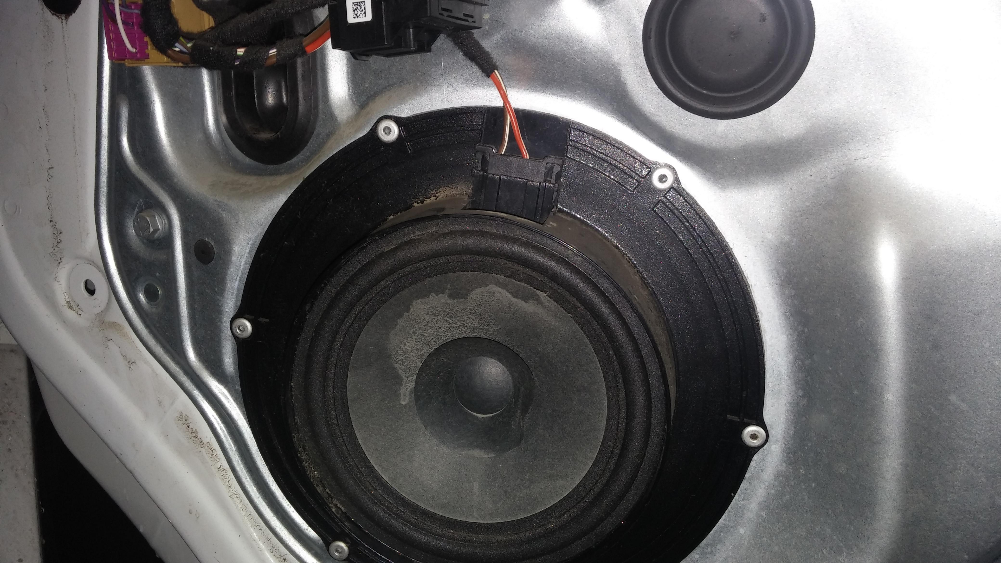

So anbei ein Bild von der eingebauten Box mit dem Kabel oben dran...
Kann man das echt weiter benutzen?

Ich würde es komplett neu verkabeln wenn die Möglichkeit dazu besteht (Übergang in die Türe ist ja am kritischsten). Mit der Frequenzweiche musst du ja sowieso Leitungen selbst ziehen. In meinem alten Astra hatte ich die neue Anlage komplett parallel zur Originalen eingebaut, damit konnte ich problemlos auf den ursprungszustand zurück wechseln.
Ich würde mir dazu auch einen passenden Adapter für den Anschluss am Radio kaufen und den zerlegen (also die entsprechenden LS-Leitungen kappen und an die neuen LS Kabel verbinden) um die LS anzuschließen und nicht am originalen Kabelbaum rumpfuschen. Macht auch den gesamten Einbau einfacherer weil man das nicht halb im amaturenbrett machen muss sondern am Werktisch vorbereiten kann.

Vom Querschnitt her ja, dick genug. Bei Endstufen bin ich auch seit Jahren raus. Günstig, aber nicht schlecht war z.B. Axton oder Emphaser. Wenn du eine ACR Filiale in der Nähe hast, kannst du dort mal gucken.
