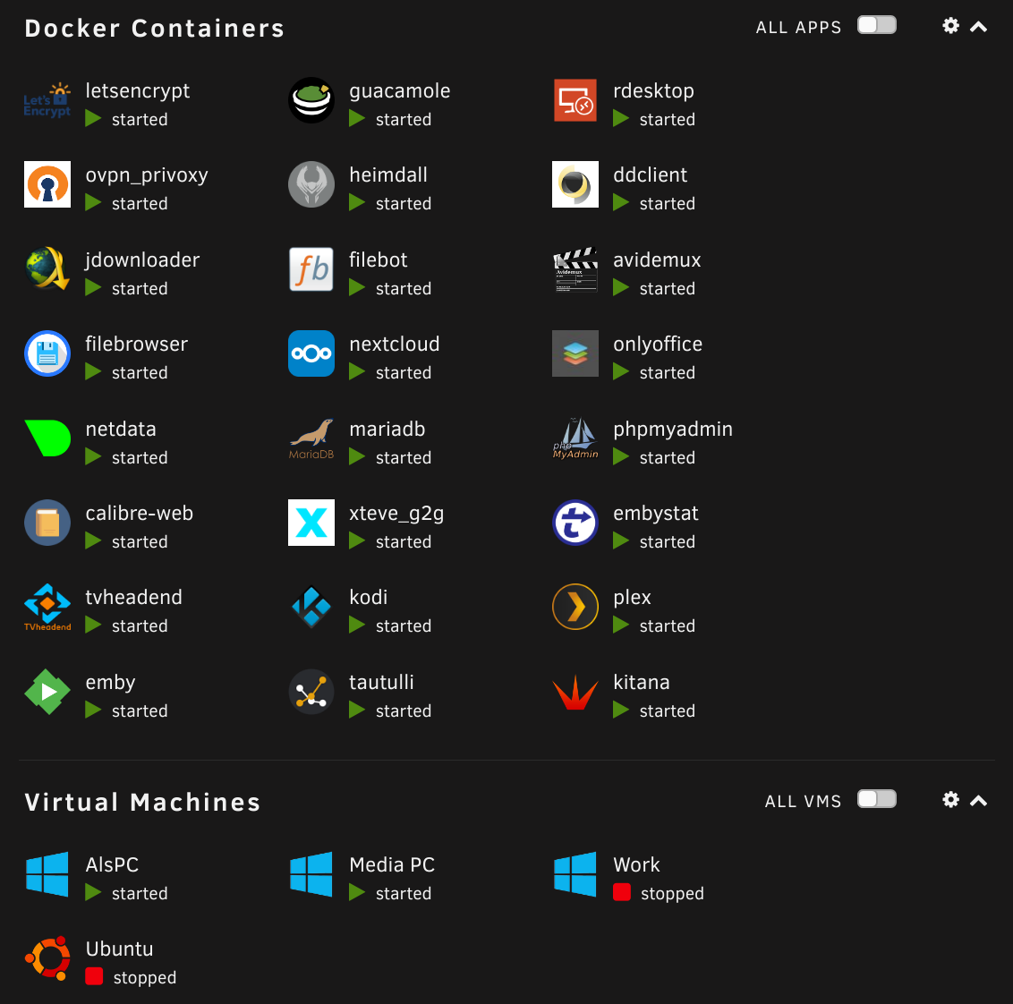

hier mal ein Beispiel was da alles läuft, ein paar docker und aktuell 2 VM's aktiv

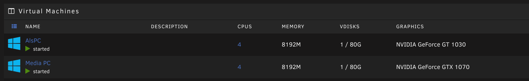

hier die Zuweisung der GPU
