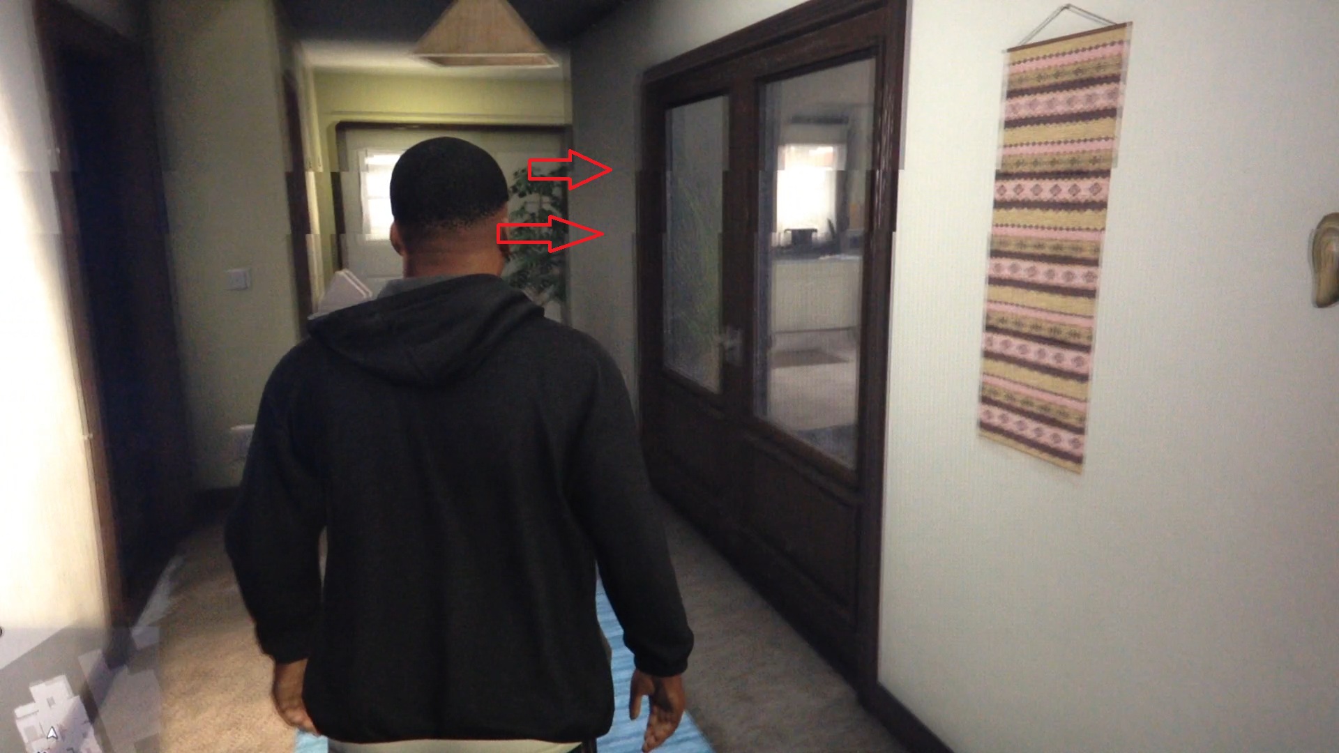

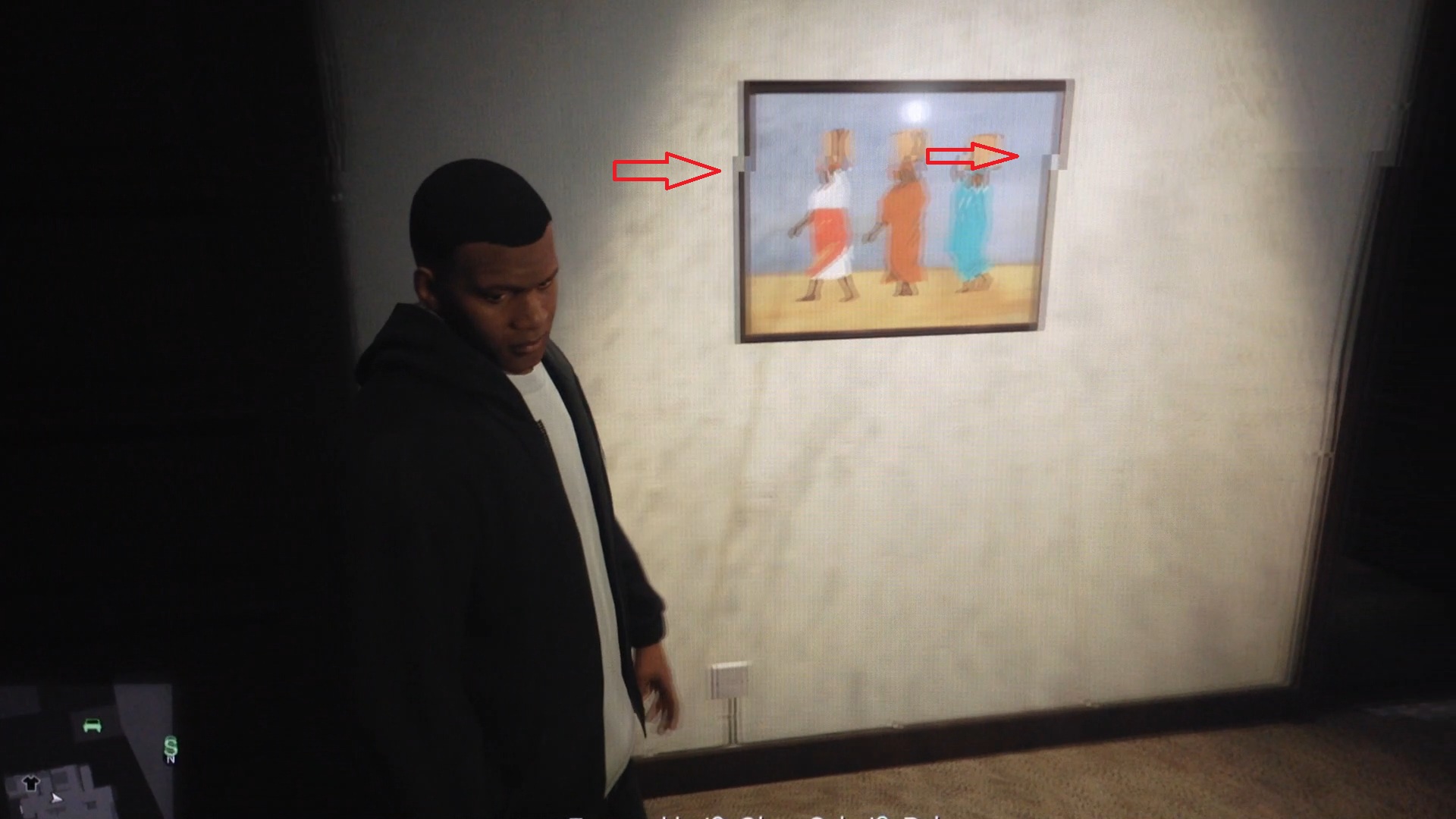

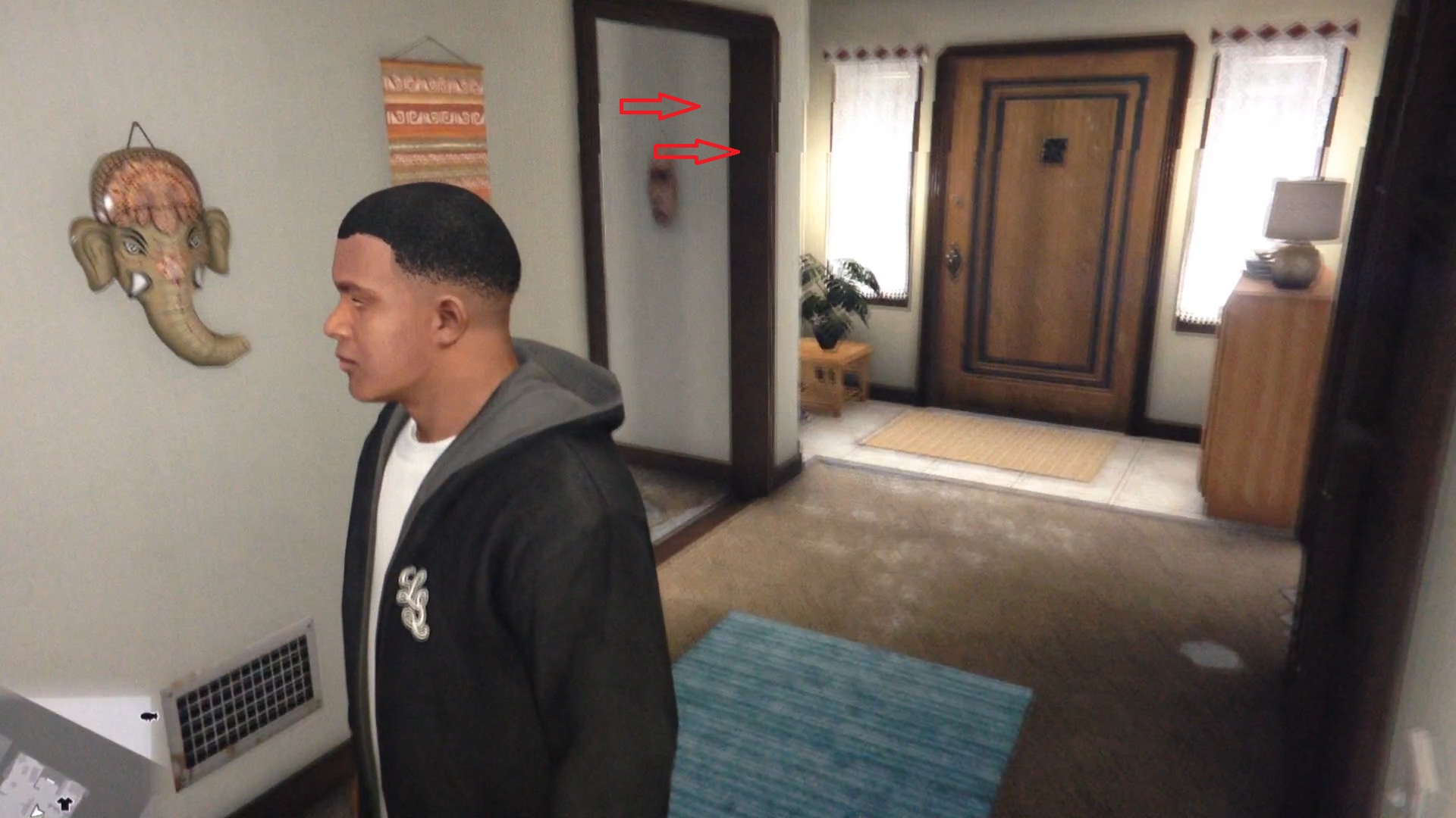

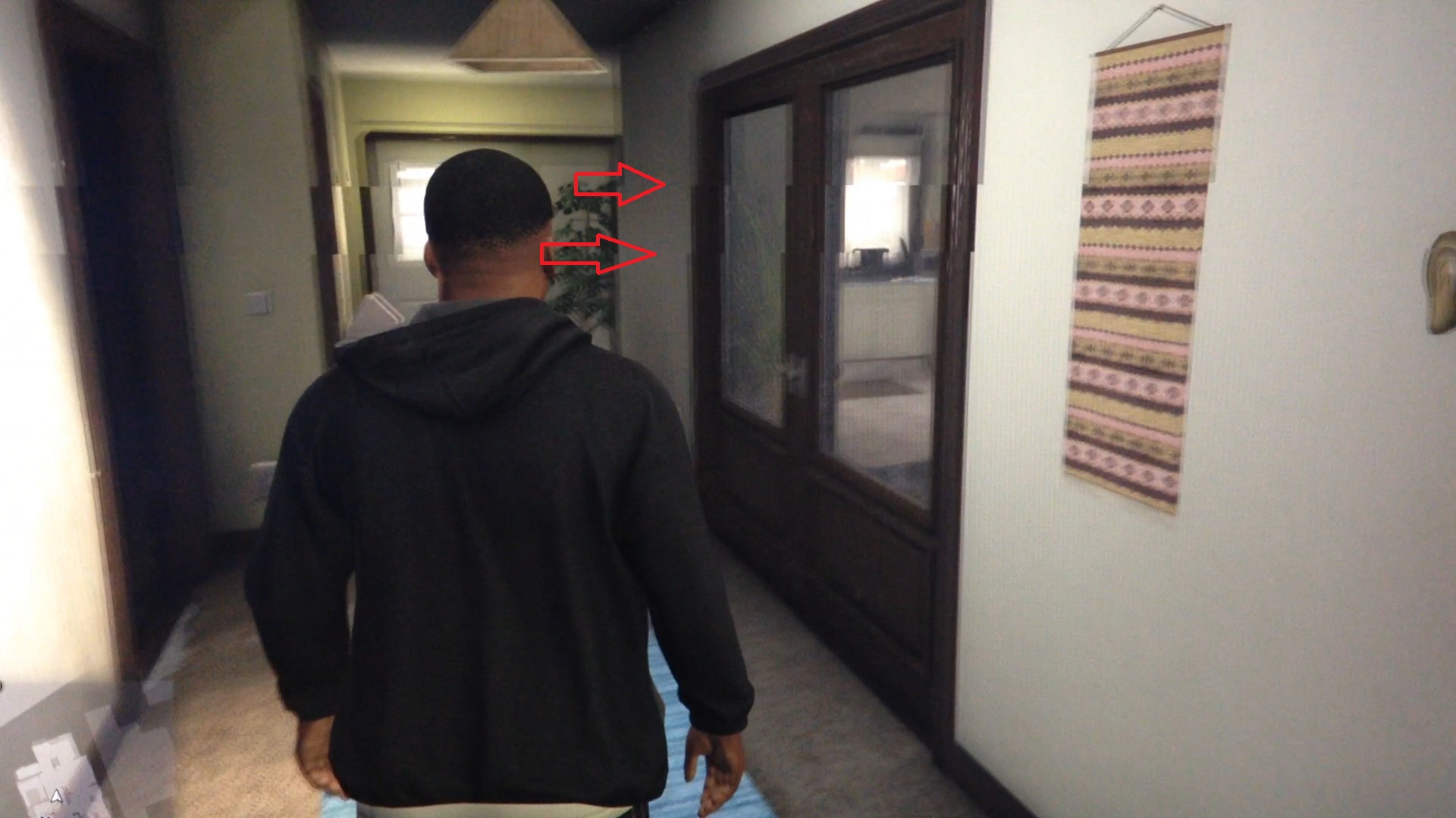

Bei Mafia und Call of Duty waren in Videosequenzen immer diese vielen Querkanten zu sehen.
Ähnlich dem Screen Tearing aber in mehrfacher Ausführung.

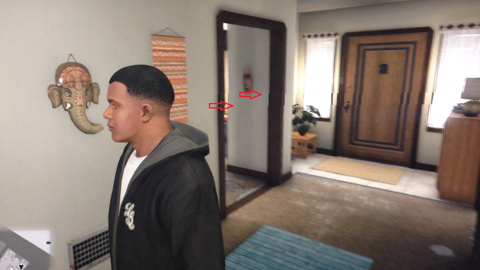

Das gleiche bei GTA. Nur bei GTA kommt es nun auch direkt im Spiel vor.
Ich habe davon mal ein Video und Screenshots gemacht.
Call of Duty hat nun sogar hin und wieder das Problem dass die FPS plötzlich auf unter 20 rutschen
und das Spiel sich aufhängt. Das Phänomen hatte ich nachdem MSI Afterburner installiert war.
Ich hab schon so viel Probiert.
Anderen Monitor, anderes Kabel, MSI Afterburner.
Keine Besserung. Ich bekomme diese Querbalken einfach nicht weg, egal ob Vsync an oder aus.
Was man auf den Bildern nicht sieht ist, dass bei Bewegung diese Kanten wirklich über
das gesamte Bild verteilt sind.
Habt ihr eine Idee?
Vielen Dank
Grüße
Danny

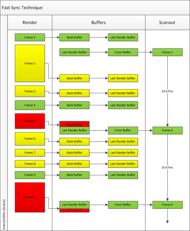

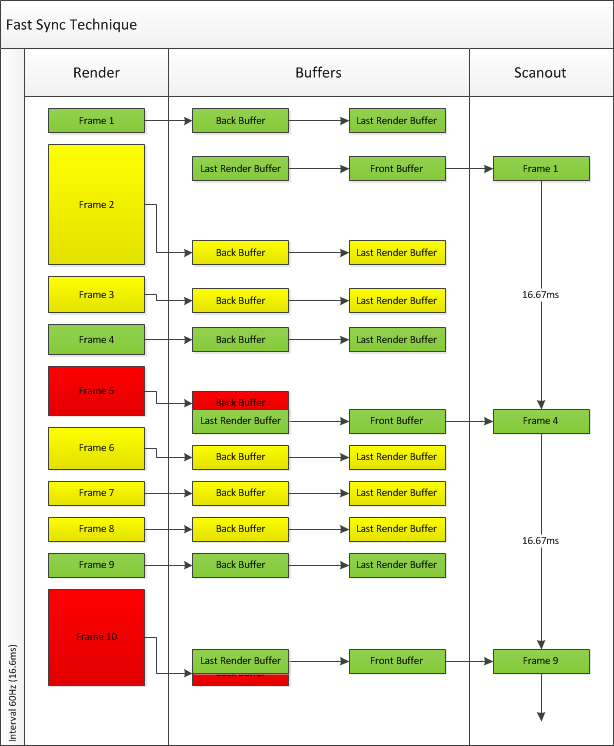

Sowas nennt man Tearing. Ist völlig normal in Spielen (Normalerweise). Aber probier doch mal Fastsync aus.
Durch Fastsync hats du immer ein "Vollwertiges" Bild im Buffer uns es "zerreist" nicht das Bild.
Hier die Erklärung:

Ich werde heut Fastsync probieren, mal sehen was das
bringt. Das kostet dann aber wieder FPS oder?

Ich hab es nun mit Fastsync probiert und siehe da, es funktioniert!
Egal ob Videos, Spiele oder Videosequenzen, ich habe nirgendwo
mehr Bildfehler.
Vielen Dank!
