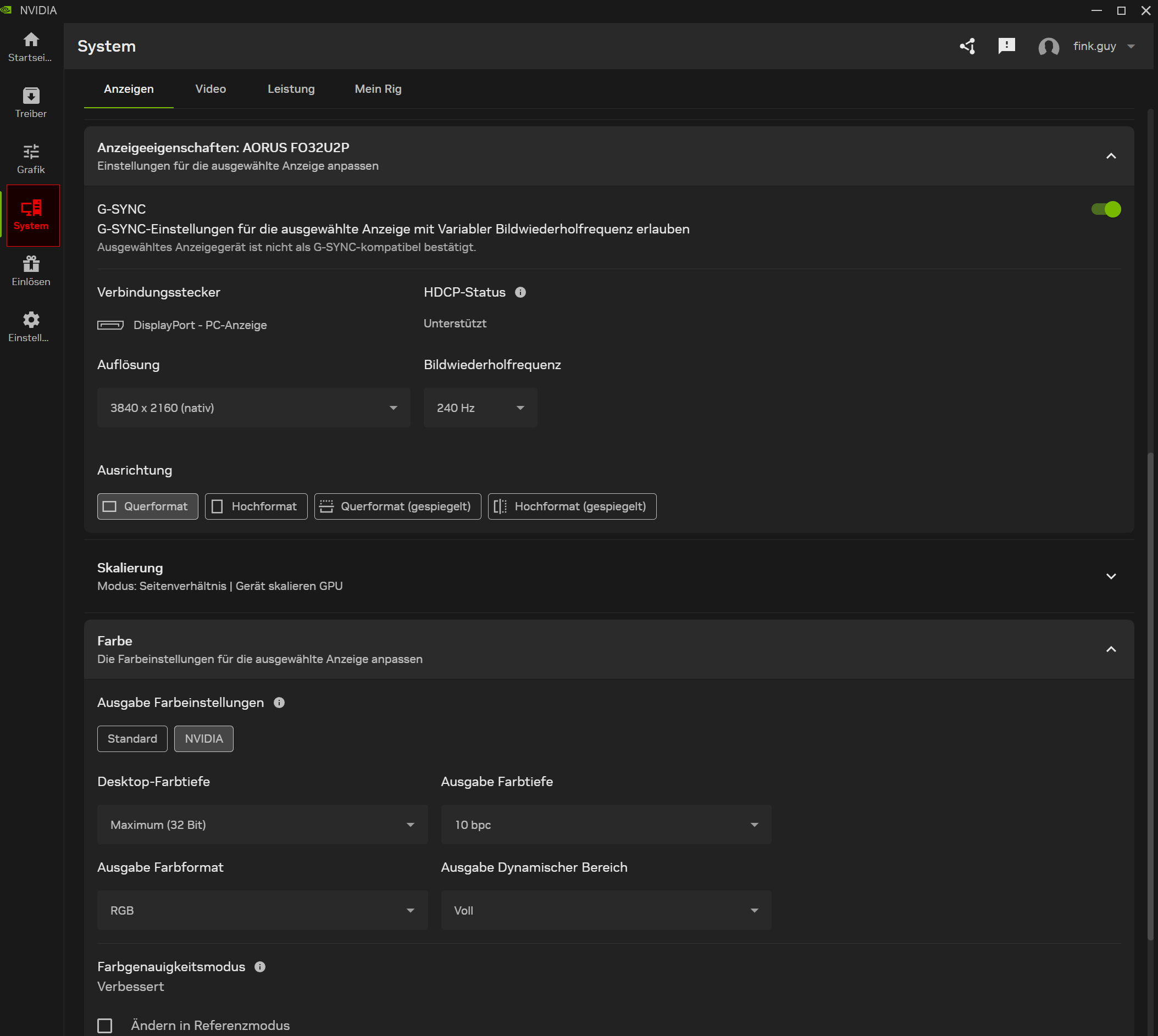

Ok, also von der Hardware her sollte das eigentlich alles gehen. Welche Treiberversion hast du jetz? Und was zeigt die NVIDIA-App bei dir auf diesem Bildschirm?

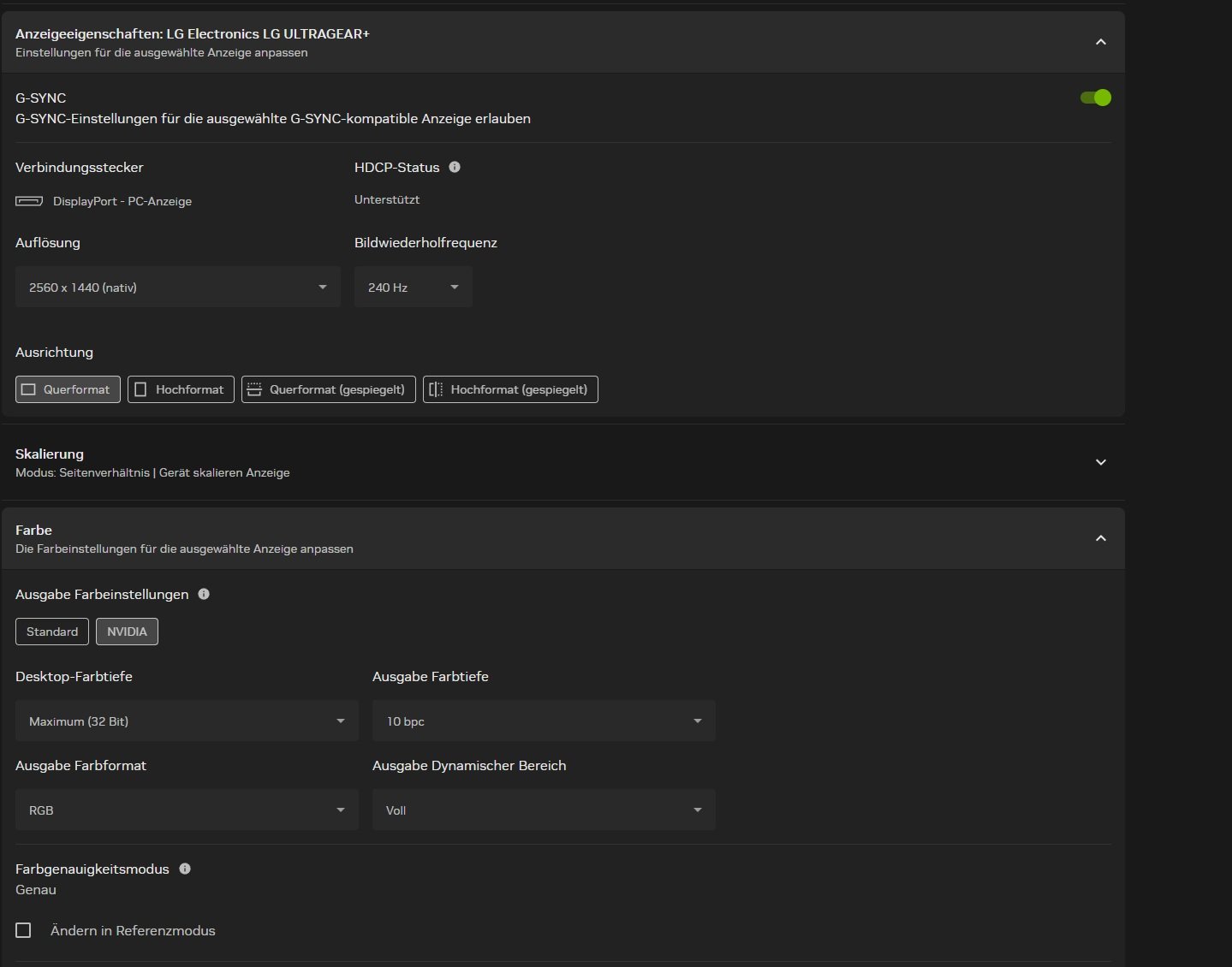

@Merlin352 Hier sind die Werte:
GPU Treiber: 591.74
Windows: 25H2
Auto HDR aus

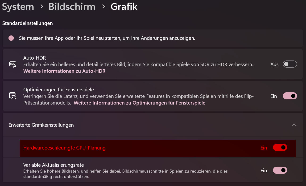

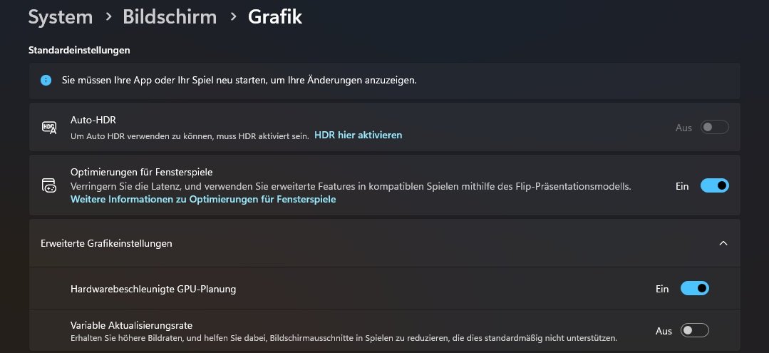

Ok, und HDR ist deaktiviert nehme ich an. Was steht auf diesem Bildshirm bei dir?
Die Hardwarebeschleunigung sollte eingeschaltet sein. Was passiert wenn du mit der Tastenkombi Win + Alt +B HDR einschaltest? Wenn es dann einfriert, kommst du mit der gleichen Tastenkombi wieder raus?

Genau, HDR ist deaktiviert. Spielt aber keine Rolle, passiert vom Wechsel von und zu HDR. Hardwarebeschleunigung ist auch eingeschaltet.
