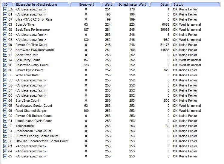

Den S.M.A.R.T. - Status hatte ich schon überprüft. Alles i.O.
Powermax (Maxtortool) gibt nix negatives von sich. Alles scheint dem Proggi nach ok zu sein (ca. 8 std. Test durchlaufen lassen).
Liegen die Werte der einzelnen Attribute im unbedenklichen Bereich oder wurde nur ein einfaches zusammenfassendes "Passed" oder "OK" ausgegeben?
Ich habe ein Bild vom Status beigefügt. Da steht nur dran, dass alles in Ordnung sei.
hmm, stimmt das etwa nicht was da dran steht?
Nö, die Werte sind in Ordnung - an der von mir vermuteten Ursache liegt es nicht. PS: Was für ein Programm ist das?
