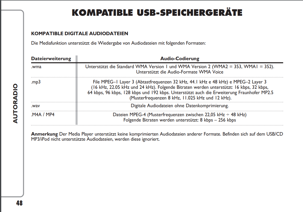

Die Frage ist daher an User hier im Forum, die ggf. dieses System kennen, ob ich was übersehe. Denn ich kenne das System jetzt auch nicht so gut und vielleicht mache ich beim Erstellen des Sticks auch ein Fehler. Was wir bisher versucht haben, ist Fat32 und exFat und diverse Musik Dateien wie mp3, mp4 usw.
Was hier im Handbuch geschrieben steht, haben wir zumindest bereits erfolglos versucht.

Ich kenn das Modell nicht also nur allgemeines
Hmmm die unterstützen mp3 Formate finde ich ehrlich gesagt krass(!) limitiert, so alt ist das Fahrzeug nicht das ja eher modern, denn die meisten mp3s dürften VBR haben und viele denen ich begegne sind auch > 192 kbit.
Also ich würde auf folgendes achten
USB Stick NICHT(!) GPT partitioniert sondern mbr <= das auch "oft" falsch bei neueren/grösseren Sticks, hehe dann gehen z.b. auch bios updates vom Stick nicht
nur 1 Partition, die Formatiert mit FAT32
Und irgendeine demo-mp3 Datei mit 128 Kbit, CBR und 44,1 kHz mit mediainfo etc kontrollieren z.b. und auch ohne MP3 ID Tags am besten.
Oder besser einfach mal eine kurze WAV Datei draufmachen mit 44,1 khz 16bit. natürlich nur 1.wav nennen und in's Hauptverzeichnis + möglichst kleiner usb stick.

Wir sind heute erst dazu gekommen und mit MBR hat es nun geklappt.
Danke für diesen Tipp! 👍
Mir ist der Unterschied zwischen GPT und MBR auch bekannt, aber damit zu testen war ich selbst nicht gekommen. Mit MBR lässt sich ein Stick aber nur mit max. 32 GB nutzen. Mein 64 GB Stick hat sich damit nur bis 32 GB partitionieren lassen. Ist aber egal, da für Musikdateien 32 GB ausreichen.
Die Testdatei funktionierte mit MP3 und auch mit WAV.
