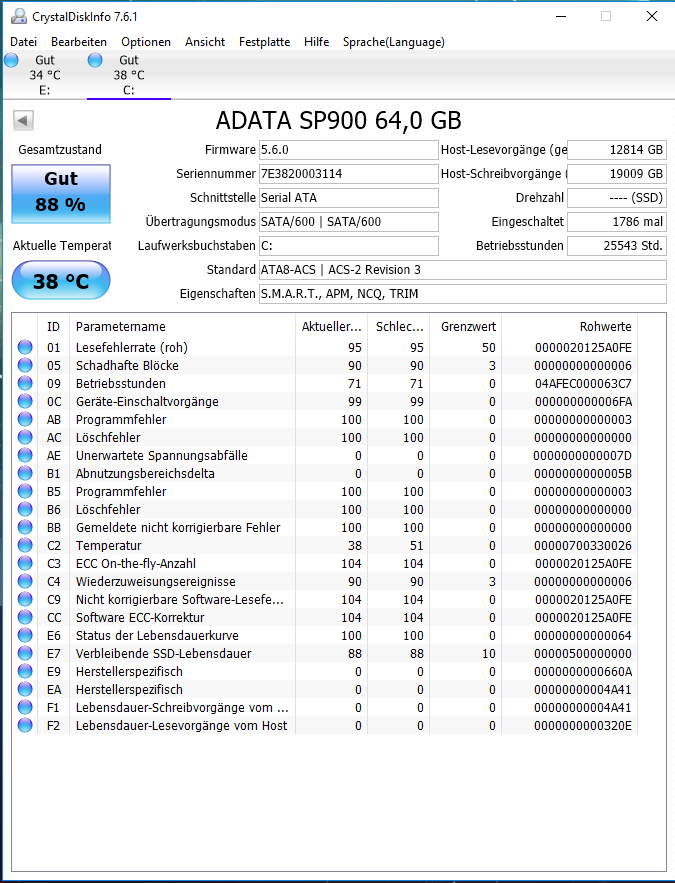

dann mal schnell die SMART Werte der Festplatte @ Crystal Disk Info.

hab Crystal Disk Info runtergeladen und grade laufen, welche Information genau soll ich hier posten ?

Alle Infos aller Festplatte bitte ... Spare nicht mit Infos gib lieber ein paar mehr sonst suchen wir wieder.

brauchst du unbedingt die ADATA ?
wenn möglich dort mal alles runter und die abklemmen und schauen ob es dann läuft ... die hat schon ein paar Fehler ( Lesefehlerrate ist als roh Wert schon ganz schön ..

Die is von meinem vorherigen PC, demnach schon älter, die hab ich eingebaut weil mir dass so empfohlen wurde, also Windows auf einer seperaten Festplatte.
Und das könnte die frezzes/bluescreens verursachen ?
Dazu müsste ich dann Windows neu installieren ?
