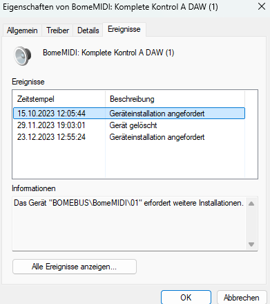

Im Gerätemanager habe ich folgendes entdeckt:
Ich weiß nicht weiter...

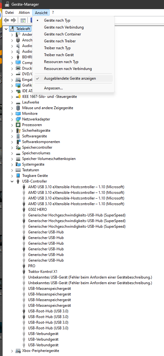

Was sagt denn der Gerätemanager, ist dort ein Ausrufezeichen zu finden? Scheint als wäre das Treiberpaket nicht komplett. Hast du schon mal ältere Versionen versucht und was ist mit dem NI-Treibermanager?
Ich hab schon länger nichts mehr mit den Native-Treiber zu tun gehabt weil ich andere Firmen besser finde. Schau trotzdem mal nach ob du mit 7zip die Treiberpakete entpacken kannst um den benötigten Treiber noch mal manuell zu installieren über den Gerätemanager.
€dit: hast du schon mal versucht alle Treiber anzeigen zu lassen, sie manuell entfernt und noch mal installiert?

Die Eigenschaften da oben zeigen an sich nichts Auffälliges, sind ja auch schon teils fast 1 Jahr alt. Wenn dort kein Fehler gelistet ist, ist es zunächst ok. Hast du in Cakewalk bei den MIDI-Einstellungen alle entsprechenden Eingänge aktiviert und evtl. das richtige Protokoll (Mackie?) gewählt?
Die Angaben stimmen nicht, warum auch immer - ich habe es erst heute gemacht.
Leider vergessen, darauf hinzuweisen.

Wie gehe ich um mit diesen weiteren Installationen?
Du deinstallierst sie per Rechtsklick-Kontextmenü, deinstallierst die Treiber auch in der Programmsteuerung in Windows und installierst das Paket noch mal neu.
