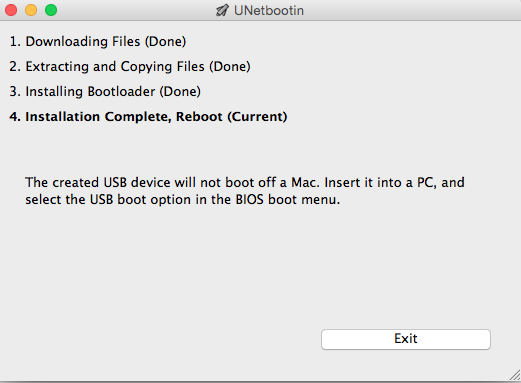

Also ich habe nochmal alles mögliche probiert - es hilft alles nichts!
Per Unetbootin bekomme ich schon nach Erstellung des Sticks diese Meldung:
...und es geht auch tatsächlich nicht, der Stick wird nicht in der Boot-Auswahl angezeigt.
