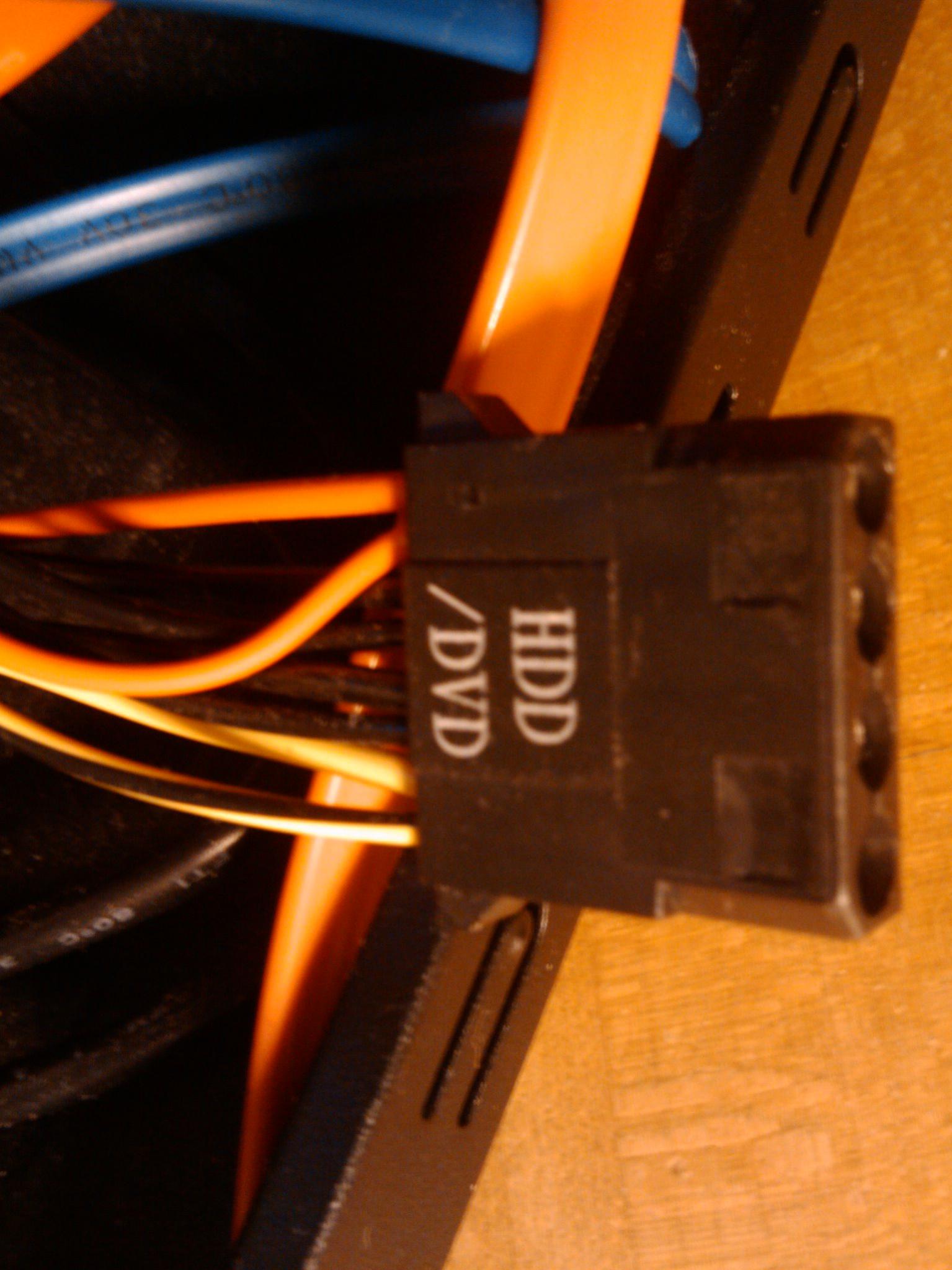

Also so wie ich das verstanden habe, hat mein NT nur einen 6/8 Pin Anschluss, die Graka benötigt (wahrscheinlich) 2mal einen 6Pin.
Mach ich dann aus zwei von den Steckern für mein DVD Laufwerk einen weiteren 6pin Anschluss?

Okay, ja ich weiß meine Frage klang gerade sehr dumm, aber ich wollte nur sichergehen, dass ich es auch richtig verstanden habe^^
Danke für alle Antworten! Ich melde mich, falls ich diesbezüglich nochmal eine Frage habe.
