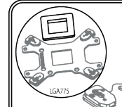

Hallo, heute ist endlich mein PC gekommen und ich hab beim Alpenfön Brocken Eco Einbau ne Frage.
Ist es normal, dass diese Backplate-Schrauben irgendwie kürzer sind als man denkt? Denn ich habe dann nur 2-3mm übrig für die Schrauben zum Befestigen über dem Abstandshalter und Crossbar/Querschiene. Ich habs aber trotzdem hinbekommen alle 4 Schrauben zu fixieren, es scheint auch alles zu halten, jedoch ist das normal?
Reicht es nur mit den Händen die Schraube anzuziehen, oder muss man das mit etwas anderen machen?
edit: wenn ihr euch da Backplate ansieht, dann hat es ja an den Ecken, wo man die Backplateschrauben hinmacht, bereitsvorhandene Abstandshalter. In der Mitte muss man auch einen vierechkigen Abstandshalter einfügen, jedoch wenn ich nach dem fertigschrauben auf die Rückseite des Mainboards, also zum Backplate gucke, dann sehe ich, dass die Abstandshalter an den Ecken gar nicht am Mainboard anliegen, sondern nur in der Mitte auf dem Abstandshalter.
Was ist da bitteschön falsch? So stehts doch in der Beschreibung.

Du darfst den Rahmen (5) NICHT bei Sockel 1150 verwenden dann passt auch alles.
Der Rahmen ist nur für Sockel 775 bzw. AMD! Steht auch so in der Anleitung unter der Abbildung des Rahmens bei der Auflistung der Einzelteile.

Ahja lol, danke.
Jedoch liegen dann nur zwei der Abstandshalter an den Ecken auf das Mainboard an, die anderen zwei stehen in der Höhe, da auf dem silbernen Teil auf der Rückseite des Mainboards(Rückseite CPU) zwei so kleine Schrauben empor stehen.
Ist das gewollt?
Anscheinend schon zu spät für dich. ;)
Die zwei "Nippel" auf der Rückseite des Mainboards gehören in die Löcher der Backplate:
