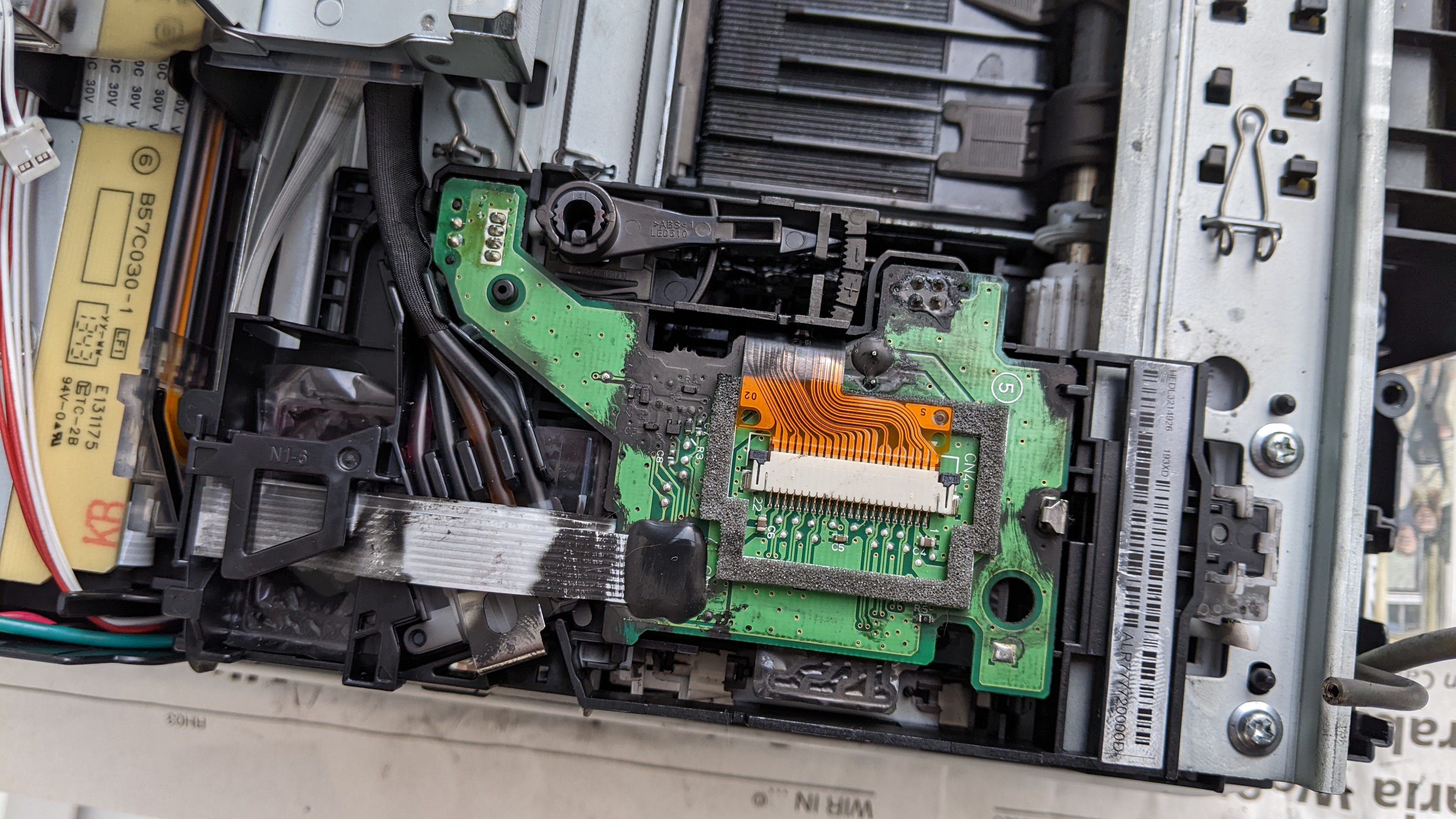

Liebe Freunde,
ich will den Druckkopf des Brother MFC-J4410DW Tintenstrahldruckers herausnehmen und ordentlich durchputzen.
Jedoch finde ich keinen Weg wie man das macht. Ich weiß noch bei meinem HP müsste man nur die Abdeckung öffnen und der Kopf wurde schon in die passende Position zum Herausnehmen gefahren. Das Herausnehmen war auch nur ein einziger Hebel. Bei diesem Kollegen hier verzweifle ich ein wenig.
Zusätzlich habe ich eine Frage zum Kopf selbst. Auf ihm befindet sich eine Art Justierarm mit + und -. Wofür ist der? Was kann ich damit justieren? Die Bedienungsanleitung gibt dazu nichts her.
Zu einem (überhaupt) möglichen Ausbau des Druckkopfes kann ich dir nichts sagen, aber zu dem Hebel wäre meine Vermutung, dass du damit eine Druckkopfausrichtung, sprich hier den Abstand zum Papier einstellen kannst.
Bei korrekter Einstellung gibt es weniger/keinen Tröpfchennebel um die Schrift herum und zum anderen
eventuell auch eine gute Übereinstimmung, also Flucht, von senkrechten Linien bei der Hin- und Herfahrt des Druckkopfes. Würde hier erstmal nichts verstellen ;)

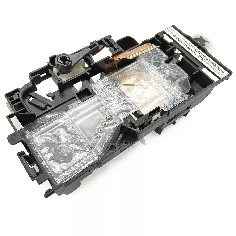

Das wird nichts, bzw ist wesentlich aufwendiger da er nicht als Austauschteil konzipiert ist.
Hier ein Bild des ganzen Druckkopfes
Reaktionen: Mondgesang
Danke für eure Rückmeldungen. Schade. Beim HP war das Herausnehmen eine Sache von 1 Sekunde, da die Patronen auch direkt an dem Kopfblock hingen.
Hier werde ich wohl mit der Tuchmethode arbeiten müssen. Ist der Drucker von Paps. Ich selbst habe schon seit Jahren meinen EPSON ET-M3170 Tankdrucker und bin restlos zufrieden.
