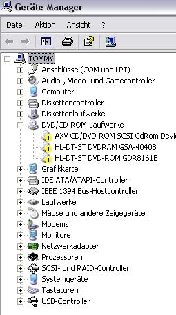

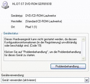

hab nen prog Installiert und jetzt nach nem Neustart sind all meine Laufwerke vom Arbeitplatz weg.
aber im GERÄTE manager sind sie zwar noch Aufgelistet, haben aber ein
"Ausrufe Zeichen".
mit der Folgen Fehlermeldung: siehe Anhang!
danke schon mal im vorraus

Was war das denn für ein Programm?
Programm wieder deinstalliert und Laufwerke wieder im Gerätemanager ordnungsgemäß angezeigt?
Entferne die Laufwerke mal im Gerätemanager und laß mal nach geänderter Hardware suchen.

hat soweit geklappt aber, jetzt sagt mein Geräte Manager unter den Folgenden CD-ROM Laufwerken
folgende FehlerMeldung:
"Der Gerätetreiber wurde für die Hardware geladen, aber das Gerät wurde nicht gefunden. (Code 41)"
sie ist aber da, die Hardware, ich kann ja im dos modus drauf zu greifen und unter linux geht es ja auch.

also, hab beides ausprobiert, und nach beiden Methoden sagt er feweils
Dieses Hardwaregerät kann nicht gestartet werden, da dessen Konfigurationsinformationen (in der Registrierung) unvollständig oder beschädigt sind. (Code 19).
was kann man noch machen??
Ich weiß ja nicht wie frisch Dein WinXP ist aber wie wäre es einfach mit dem letzten Wiederherstellungspunkt?
Ansonsten besteht auch noch die möglichkeit mit den WinXP CD Booten und dann die Installation Reparieren lassen oder einfach drüberinstallieren, dadurch werden die auf der Platte liegenden Dateien mit denen der CD ausgetauscht.
