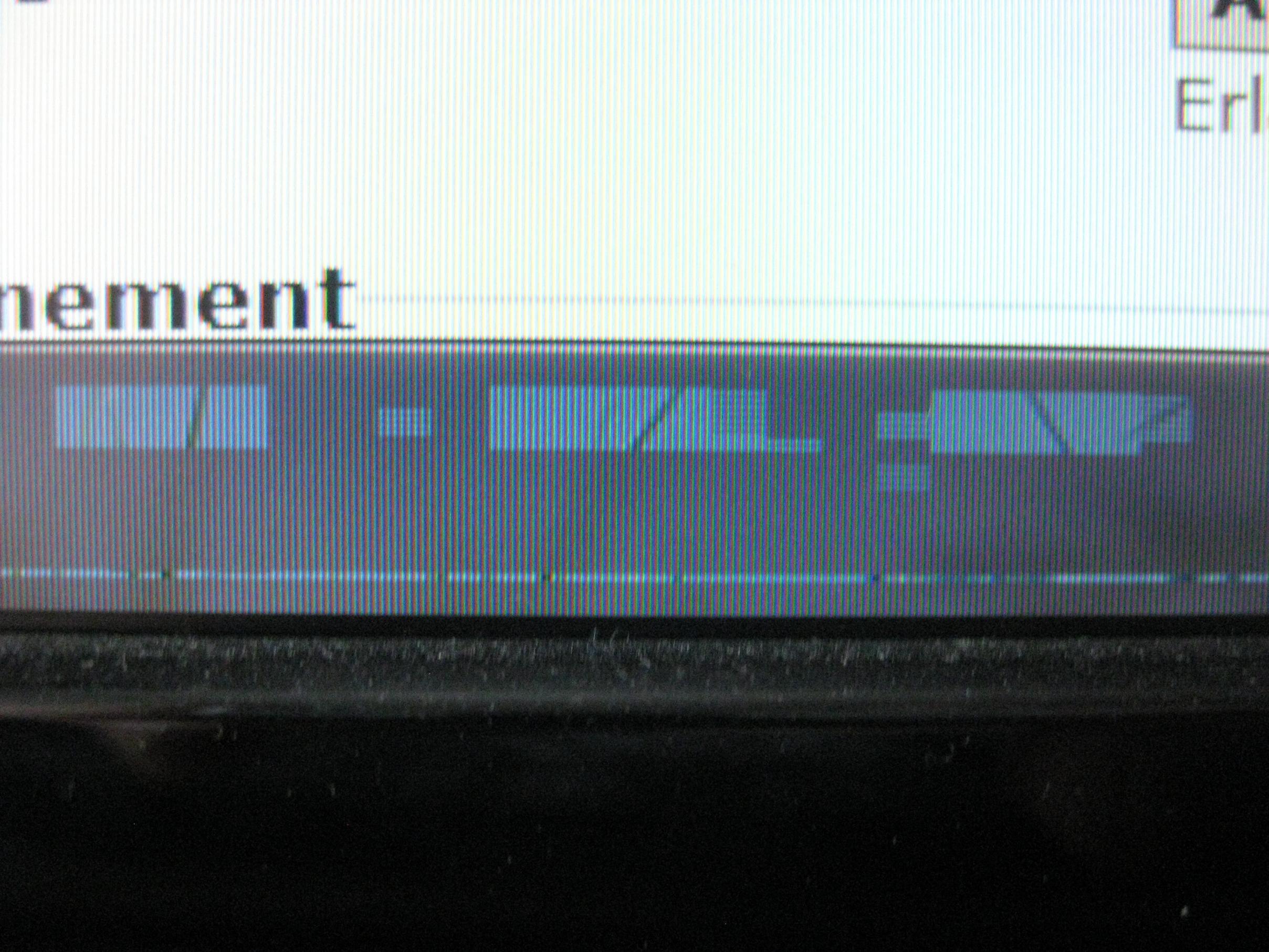

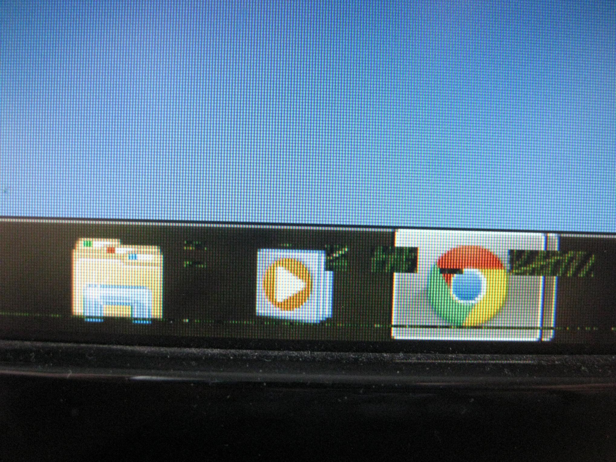

Screenshot von der Kamera, da Win bei nem Screenshot die Bugs nicht mit anzeigt.
![IMG_7196[1].jpg IMG_7196[1].jpg](https://pics.computerbase.de/forum/attachments/253/253919-e10477bd1bc4211fdd446d298c0aeb3b.jpg?hash=4QR3vRvEIR)
![IMG_7195[1].jpg IMG_7195[1].jpg](https://pics.computerbase.de/forum/attachments/253/253920-d11936b7d466fa9a2a0c206857de95cc.jpg?hash=0Rk2t9Rm-p)
Danke im Vorraus
edit: Auch ohne geöffneten Browser tauchen die Viereck auf, jedoch minimal. Kann es an der Graka liegen? Vor kurzem kam ja CCC 13 raus, meine temps sind beim video gucken (nicht hd) bei 54°C und die aktivität beträgt 95%. Normalerweise 0% aktivität im Desktopbetrieb und 28°C. Treiber oder Graka?
HD7850 1gb, vor kurzem erst gekauft.
Lösung: CCC 13 mit amd deinstallationstool entfernen und altes CCC 12.1 installieren.
Keine grafischen Bugs mehr und Temperaturen wieder im Normalbereich!
*closed*
