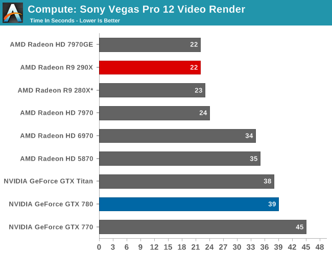

GPU-Beschleunigung schon mal angeschaut?? Jedes Program unterstüzt das in dem Bereich (CUDA, OpenCL). Es ist besser ein Xeon 1230 oder FX-8320/ 8350 (150-200,-€) zu kaufen und das gesparte Geld in die passende GraKa zu stecken.

Spar lieber etwas beim Prozessor und steck das Geld in eine ordentlich Grafikkarte - mittlerweile gibt es die Möglichkeit, die Renderings von der GPU (mit)berechnen zu lassen - was EXTREM viel schneller geht, als mit der besten CPU. D.h. vl schaust du dir eher den FX-8320 an und übertaktest leicht - und holst dir eine AMD auf H7870 / R9 270x Level oder besser.
Bevor jetzt alle nNvidia-Fanboys kommen (sorry :D ) - bei OpenCL-Berechnungen hat AMD auch die Nase vorn - auch wenn das beim Zocken vl ganz anders aussehen will.
