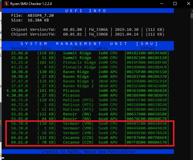

Laut Asrock wir der 3950x der letzte der der Unterstützt wird. 5000er/Vermeer steht aber im letzten BIOS drin.
Reaktionen: sethdiabolos
Du hast dir schon das Beta Bios installiert und fragst dann noch?
Das 7.2 Beta Bios: 2. Support Renoir, Vermeer, and Cezanne CPU
ryzen 5500 ist Cezanne. also okay.
Beachten sollte man bei 7.20 beta:
3. Remove Bristol Ridge(AMD A-series/Athlon X4 series) CPU support
Somit kann er das BIOS bereits haben oder auch nicht.
Aber: die 7.20 setzt die 7.00 voraus.
"It requires to update BIOS to 7.00 before updating this version."
Die 5xxx CPUs laufen also, ob es der 5800X3D ist kann ich nicht sagen, aber das Beta kam nach dieser CPU.
Also die BIOS Dateien liegen hier. Aufgespielt sind sie noch nicht.
Also erst 7.00, dann 7.20 beta und dann CPU tauschen, richtig?
