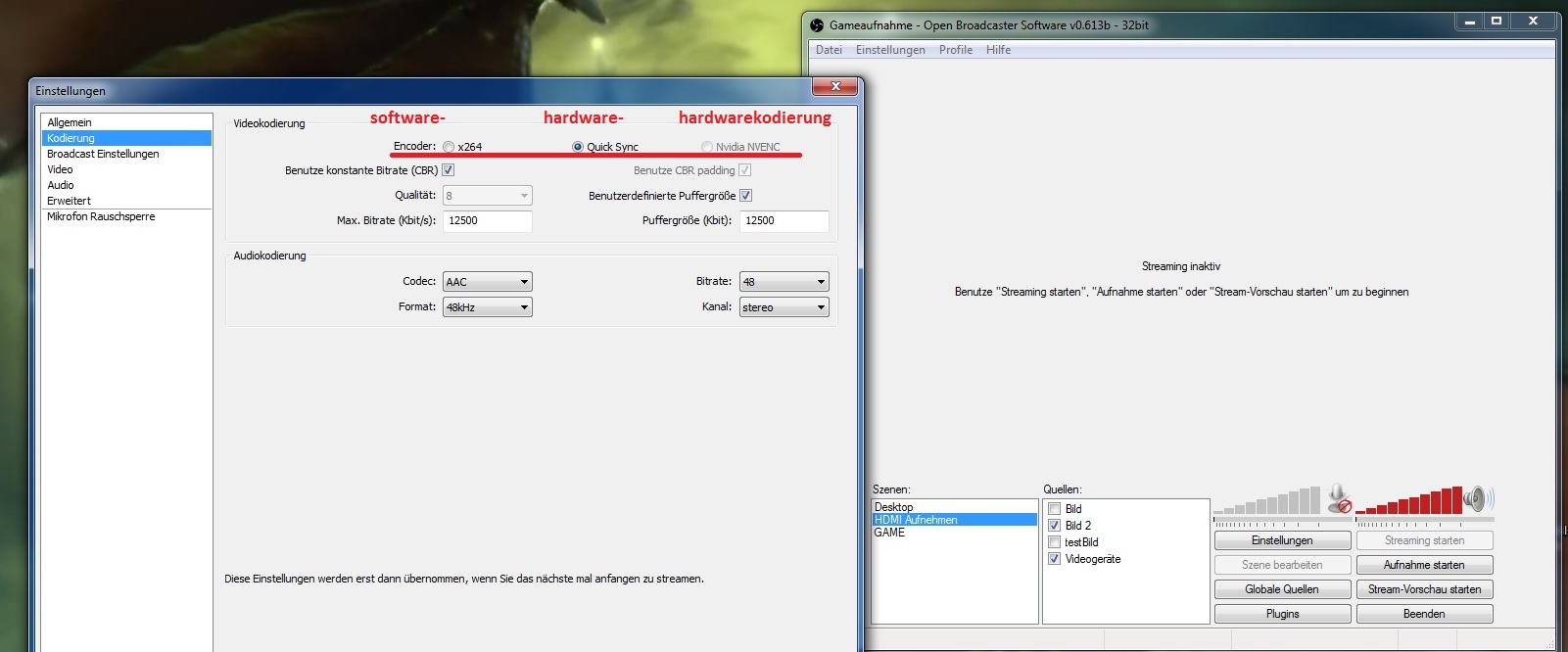

Du solltest dir definitiv mal OBS und zum Kodieren die Option QuickSync statt x264 anschauen. Benötigt deutlich weniger CPU.
Mit meiner CPU i5 3570 schaffe ich FullHD, ingame alles auf max mit 30 fps und x264 zu streamen.
Mit QuickSync sind auch 60 fps drin. Qualität ist allerdings etwas schlechter.
du hast doch einen i5-2500k mit quicksync oder deine gtx770 mit nvenc (shadowplay) aufnehmen.

@Kartenlehrling es geht hier nicht ums Aufnehmen sondern streamen ^^ in dem Fall wie schon erwähnt OBS mit NVENC ;)

Aber sonnst noch ein Tipp für OBS dies am besten auf 1-2 Kerne festlegen (am besten 2&3). Ich hab ihn nur auf den letzten Kern (1x) fest gelegt und bei OBS 30FPS eingestellt was er übertragen soll.
Das brachte mir beim testen von 30-40FPS auf ~60FPS (wird limitiert) im Spiel Risen 3.
