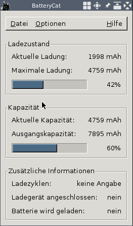

@andy_m4
Code:
patrick@freebsd:~ $ sysctl hw.acpi.battery
hw.acpi.battery.info_expire: 5
hw.acpi.battery.units: 1
hw.acpi.battery.state: 1
hw.acpi.battery.rate: 6612
hw.acpi.battery.time: 148
hw.acpi.battery.life: 45
patrick@freebsd:~ $
Was die einzelnen Zahlen sagen sollen weis ich nicht. Aber es hätte mich gewundert da batterycat mir alles anzeigt was für mich relevant ist.
Das steht unter acpi_battery(4). Hatte ich ja extra verlinkt. Hin und wieder lohnt sich auch, meine Links zu lesen. :-)
Der geht sicher über das ACPI-Interface.
Darüber kann man auch rein gucken mit acpiconf. Zum Beispiel:
acpiconf -i 0
Stimmt hast schon in #8 gepostet hab ich aber übersehen.
Code:
patrick@freebsd:~ $ acpiconf -i 0
Design capacity:    7895 mAh
Last full capacity:    4759 mAh
Technology:        secondary (rechargeable)
Design voltage:        7600 mV
Capacity (warn):    789 mAh
Capacity (low):        239 mAh
Low/warn granularity:    78 mAh
Warn/full granularity:    78 mAh
Model number:        DELL V494084
Serial number:        34603
Type:            LION
OEM info:        Samsung SDI
State:            discharging
Remaining capacity:    35%
Remaining time:        1:52
Present rate:        895 mA (6692 mW)
Present voltage:    7478 mV
patrick@freebsd:~ $
