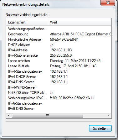

Bilder im Anhang:
Richtig:

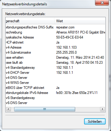

Falsch folgt, da es kurzzeitig immer funktioniert.

Edit : Wenn man vom Teufel spricht, funktioniert wieder nicht, hier der Screen ->
(Falsche Einstellung)

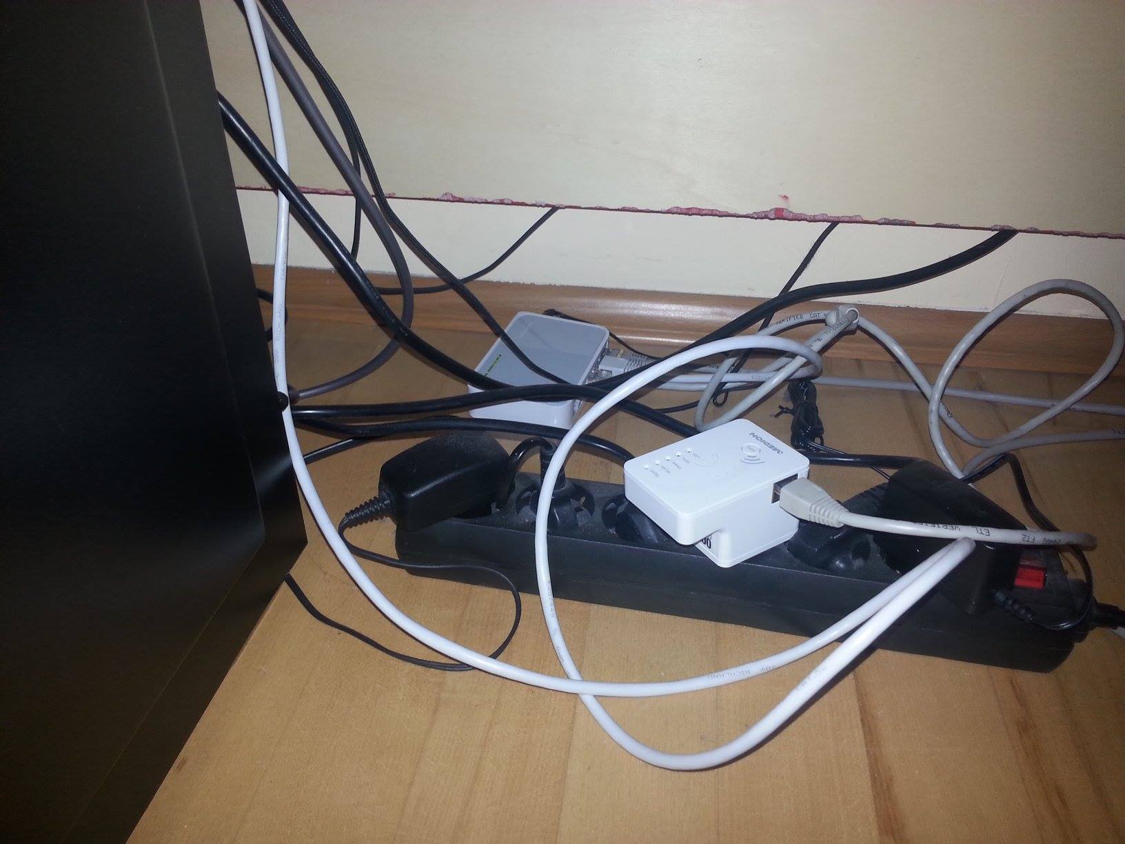

Und was soll mir das Bild nun zeigen ausser das Du einen Dlan Adapter an einer Steckdosenleiste betreibst, deshalb auch evtl die Fehler oder ist das kein DLan?
Das ist der Repeater. Nicht der DLan Adapter. Bei dem Repeater ist die Stromzuführung völlig belanglos. Hab es gepostet, da andere Benutzer vielleicht sich kein Bild davon machen können wie der Aufbau aussieht.
Gleichen Probleme wie vorher, ein paar Minuten klappts, danach verbindet er wieder falsch und ich muss den Repeater ausschalten, um am PC wieder Internetzugriff zu bekommen.
P.S.: Der Dlan Adapter ist nicht auf dem Bild der steckt rechts in der Wand.
