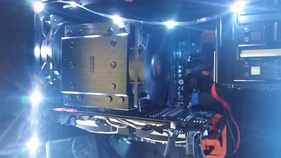

hab mir schon gedacht das system ist zu eng verbaut aber mhh mit dem mugen ging es ja auch
CPU-Halterung, ist die noch vom Mugen4, oder die von BQ?
Der BQ Kühler hat also 2 Lüfter?
Reiß das Ding mal wieder herunter, beim Montieren ist höchstwahrscheinlich was schiefgelaufen.

Beim Wiedermontieren lege ich dir die Seite fünf hier dringend ans Herz.
Wäre schön, wenn Du hier weiter berichtest.
Da muss was bei der Montage schief gelaufen sein.

Den mittleren Lüfter mal checken, nicht das er in die entgegengesetzte Richtung des Frontlüfters bläst

3. die GPU ist viel zu dicht am CPU Kühler dran, haste da nicht unterhalb noch nen slot frei? wer kauft bitte ein Board mit so einem Layout wenn man Oberklasse hardware verbauen will
pusten die auch alle in die richtige Richtung?
die hinteren müssen RAUS pusten, der Kühlerlüfter muss DURCH DIE LAMELLEN DURCH nach HINTEN pusten.
die vorderen müssen natürlich REIN pusten.
die oberen würd ich komplett abklemmen, ich hatte das gleiche Phänomen in meinem Xigmatek Utgard, bei ausgestöpselten Deckellüftern hatte ich eher 1-2 Grad kühler
trotzdem haben meine Vorredner wahrscheinlich Recht, bei 50° idle liegt ein Montagefehler vor
